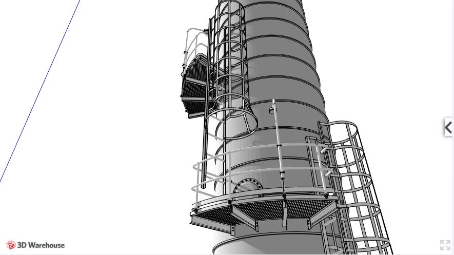

Allez première demande de conseil.
J'ai besoin de dessiner une échelle à crinoline. Quel méthode me conseillez vous ?
Merci d'avance !

PostPosted: Fri 16 Oct 2020 - 15:45    Post subject: Echelle Crinoline Reply with quote
En cherchant su 3D Warehouse ( https://3dwarehouse.sketchup.com/model/43d9a2a6-6c3f-4b56-abec-8e7be0c6bff0… ), on trouve cela :
Peut-être qu'en bidouillant un peu, tu peux reconstituer une échelle droite.

PostPosted: Fri 16 Oct 2020 - 16:01    Post subject: Echelle Crinoline Reply with quote
Super.
J'ai téléchargé et modifié un peu l'échelle pour l'adapter au projet.
Merci beaucoup. Okay
