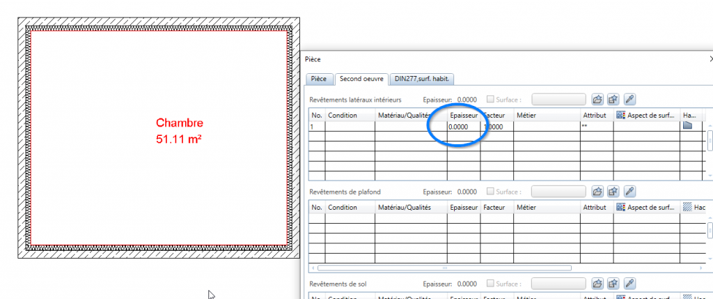

et aussi les Attribut projet utilisateur ! (je ne sais pas comment ça va être intégré au PAM Mr. Green )
l’éditeur de formule aussi c'est une très bonne chose
Les revêtement des pièces qui peux enfin avoir une épaisseur de 0 ! , voir en animation les couches du second oeuvre

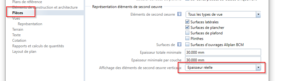

dans option positionnez "Épaisseur réelle"
Vous pourrez ensuite mettre 0 en ep de revêtement . Si vous avez encore un 0.03 placez le sortez du mode piece et revenez il devrait y avoir 00
Petite précision ça concerne que les revêtements latéraux, les plafonds et sol reste a 0.03

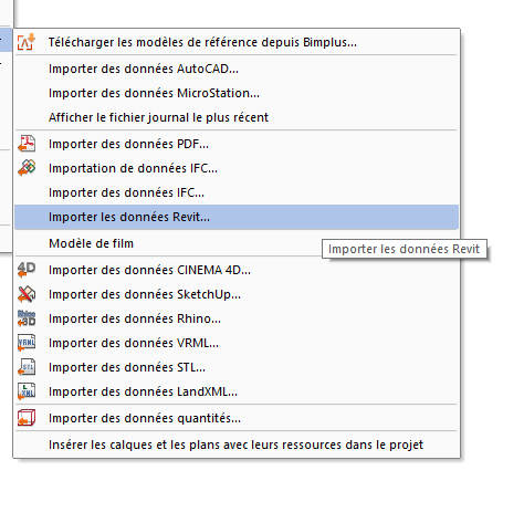

Autre nouveauté .. vous pouvez des à présent importer des projets ... REVIT
Bon comme d'hab les choses sont encore fait à moitié vous ne pouvez pas exporter au format Revit Rolling Eyes
voici un site ou vous pouvez telecharger des projets exemple :
https://knowledge.autodesk.com/fr/support/revit-products/getting-started/ca…
l'import du 1er projet dans allplan :

J'ai bien réglé épaisseur réelle dans option pièce,
J'ai même mis les épaisseurs réelles à 0 pour tout voir (du coup je vois maintenant mon plancher) et activé représentation des plinthes
Dans pièce mes épaisseurs sont bien réglées à 0.
J'ai arrêté et relancé Allplan 2021
en 3d la peinture a toujours bien une épaisseur représentée de 5 mm et je ne vois toujours pas les plinthes
