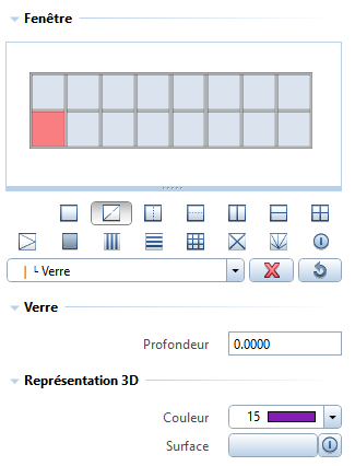

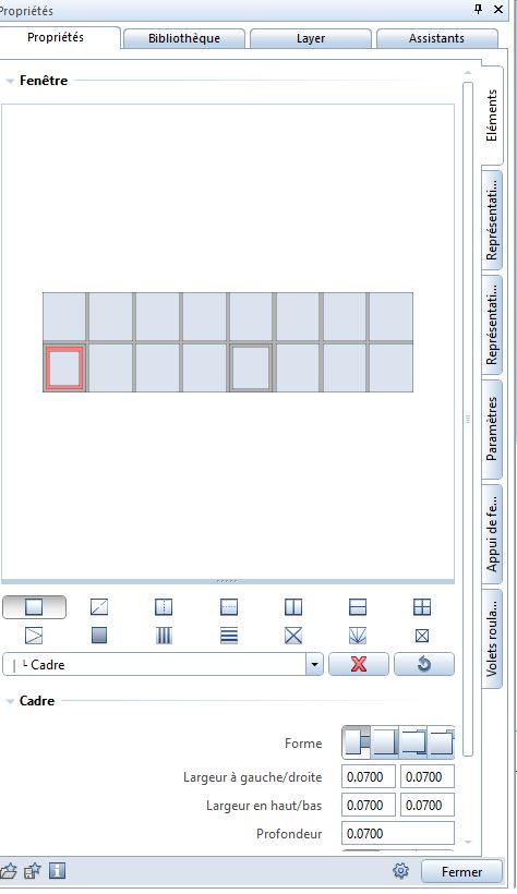

Je bug...je souhaite créer des châssis avec une allège pleine et lorsque j'utilise le smartpart fenetre d'allplan je n'arrive qu'à faire des cadres
quand je clique sur cadre, et que je choisis verre, il se remet sur cadre et je n'arrive pas à supprimer verre.

As-tu essayé ça :

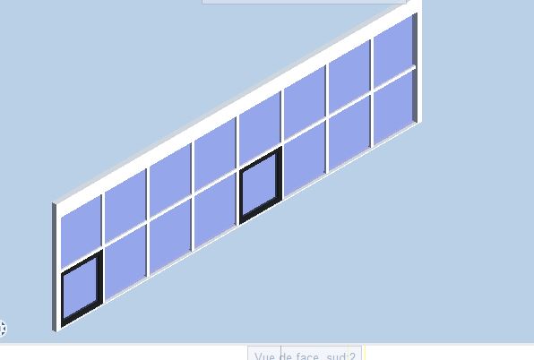

Merci Bertrand pour ton message. Oui j'ai essayé et effectivement ca fonctionne, mais j'ai la trace de l'ouvrant sur la vue de plan et je ne vois pas où ne pas le faire afficher

Tu peux le faire avec une fenêtre wizYsmart. Tu devras alors placer 8 châssis avec allège. Tu commences par en placer un que tu paramètres comme tu veux et tu affectes des valeurs pour "Adaptation à l'ouverture".
Par exemple, ici pour le deuxième châssis (chaque châssis fera 1 m dans une baie de 8 m, en appliquant un décalage de chaque côté, différent pour chaque châssis) :

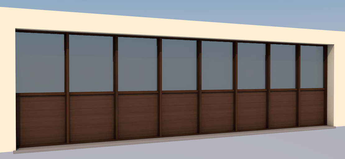

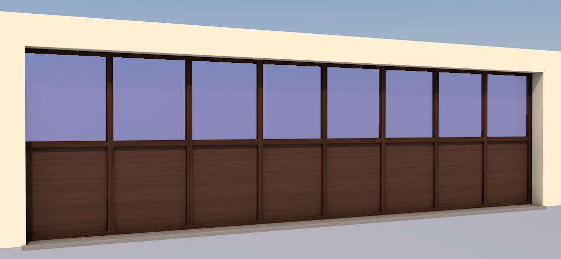

Ce qui peut donner ça :

Et avec la fonction d'Allplan, tu dois, en fait, utiliser un autre vitrage pour l'allège où tu affectes une autre couleur :
