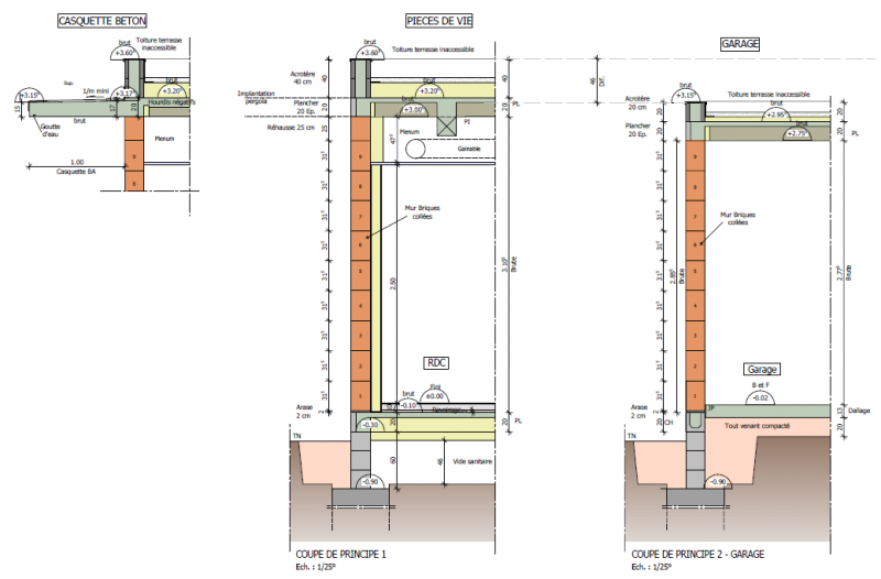

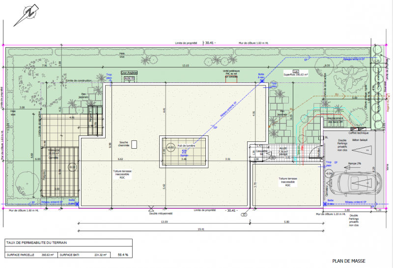

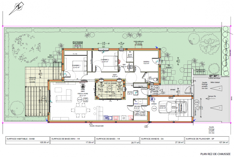

Voici les plans :

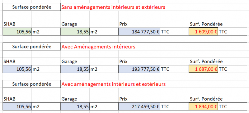

Et pour finir un chiffrage synthétisé en surfaces pondérées :
Cela semble onéreux. Mais ici pas de chichi, c'est du clef en main full prestations dans les règles de l'art ou comment faire hurler un commercial CMI Mr. Green Very Happy
La marge constructeur pour la maison sans les aménagements est de 25%
Gros béton, VS en blocs à bancher, pompes à béton à tous les niveaux, peinture intérieure, cuisine, insert, gainable avec son plenum généreux, nettoyage de chantier sur plusieurs lots, apport de terre végétalisée et même les canisses sur les pergolas bois à 5 euro le m2 !
Bon visionnage.

Beau travail , j’apprécie la couleur des menuiseries Mr. Green et du crépis Okay
les vues sont superbe et chaleureuses
Franchement en temps que Cmiste je trouve que le prix est très correcte , surtout que tu es en full toiture terrasse avec un patio qui coute souvent cher a produire .
La marge constructeur est modéré pour un projet de cette gamme .
pourquoi une zone Terre plein et une zone V.S ? une pente sur le terrain ? mauvais sol ?

Merci d'apprécier ce projet virtuel.
Une façon de se faire plaisir sans contrainte de PLU ou de règlement de lotissement.
Ce prix m'a surpris moi même, mais le chiffrage comprend un maximum de prestations. Concurrence oblige (ça flingue dur...), un projet d'habitation de maison individuelle se retrouve purgé de pas mal de lignes (rapport de sol, infrastructure, pompe à béton, peinture intérieure, diverses finitions, cour anglaise, gouttières et descentes, juste les fils pour l'éclairage extérieure, etc... Rolling Eyes ) Un vrai exercice intellectuel pour un commercial aguerri. Et je ne parle pas des contrats CMI HEHA (hors d'eau, hors d'air). Bizarrement c'est autorisé. Et là c'est bientôt le moment de contacter l'Agence tous risques Very Happy
La marge retenu est mini, cela peut aller de 1.25, 1.30, 1.48 ... 1.50 ... Faut bien payer les dessineux, les conduc, les secrétaires et les diverses assurances. Du coup le commercial accentue ce jeu d’omissions pour sa commission. Agence tous risques, toujours làààààà!
Des projets vendus avec un coeff de 1.50 se retrouve en réalité une fois le chantier finit à 1.15 quand tous les impondérables ont été résolus. Donc c'est pas un calcul retors de la part d'un constructeur. Il faut prévoir l'imprévu dans un contrat CMI.
A cela s'ajoute le prix des terrains et des matériaux qui augmentent. Pas évident. N'oublions pas qu'un contrat CMI n'autorise pas de plus-value. Plaisanterie à part, un contrat de CMI c'est souvent un prêt pour 25, 27, 30 ans pour des contrats de travail en CDI. De quoi tester la solidité d'un couple...
Construire sur un terrain plus petit? Dans ma zone la norme parcellaire des lotisseurs c'est désormais 300, 250 ,170m2 pour un prix qui augmente. Le sud et son soleil a son cout.A ce moment, la sous traitance prend tout son sens. Car c'est la dernière variable encore ajustable. Vous avez déjà essayer de négocier avec une brique? Bin ça marche pas, c'est inerte.
Des solutions de bon sens, tout le monde en a à pelle. Mais ici nous sommes dans un rapport de force si on veut rétablir un nouvel équilibre. C'est la cour des grands et je ne suis qu'un traceur de traits...
On va finir par habiter dans dans plein de tiny houses à se rythme !
Sinon pour le dallage terre plein c'est que dans le garage. Histoire d'ajuster la niveau de celui-ci en PMR au dernier moment sans ce planter.
Le puit de lumière offre une singularité à la villa mais il est vrai cela augmente grandement le prix avec les grandes baies vitrées.
tu es en RNU sur ce dossier
Joined: 15 Dec 2011
Posts: 506
Localisation: Occitanie
PostPosted: Mon 15 Jun 2020 - 21:41    Post subject: Pour sortir du blanc et du gris anthracite Reply with quote
Hello PHILC,
Le projet présenté est seulement une "architecture de papier". J'expérimente et présente une configuration de maison actuelle avec un puit de lumière au centre. Il n'est même pas question de règlement national d'urbanisme.
Posts: 8,142
PostPosted: Mon 15 Jun 2020 - 23:56    Post subject: Pour sortir du blanc et du gris anthracite Reply with quote
ok
je n'avais pas bien compris
c'est bien de pouvoir prendre le temps d’expérimenter ..
et puis ça te fais peut être une sorte de catalogue qui te permettrait de gagner du temps lorsqu'un client souhaitera un peu la même ... Wink
en tous cas , très beau job , à tous les niveaux ... Okay
