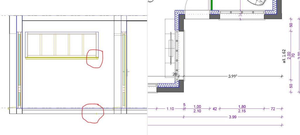

J'utilise l'outil hauteur d'allège afin d'indiquer l'allège, celui me note 1m62 au lieu de 1m45, il prend la hauteur sous la dalle et non pas sur le niveau fini. Je peux le paramétrer?
on aperçoit en trait d'aide le petit cercle de l'allège sur la vue en coupe

il y a un case deltaBI dans la ligne supérieure qui permet de saisir une distance relative au bord inférieur.
dans l'aide il est stipulé que : (l'aide c'est bien parfois Mr. Green et c'est facile d'acces en plus ... )
La hauteur d’allège est calculée à partir de l’écart entre le bord inférieur de la fenêtre et le bord inférieur du mur correspondant. Si l’épaisseur du sol doit être prise en compte, il faut la saisir sous la forme d’une différence entre ces deux valeurs dans le champ deltaBI.

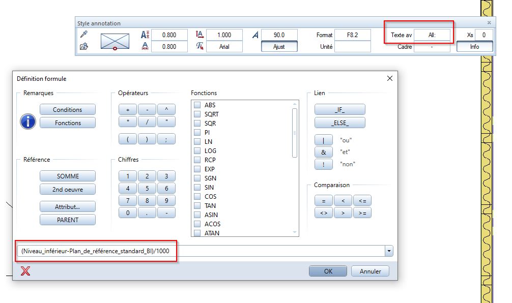

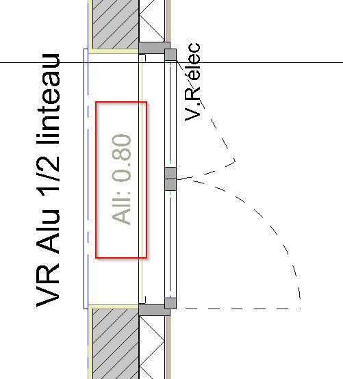

voici mon annotation d'allège (je n'explique pas comment créer une annotation on en a deja parlé sur le forum )
a appliquer sur la macro .

Okay mais tu n'appliques pas sur la macro mais sur le trou de baie (ne pas confondre avec le trou de balle Mr. Green Very Happy )

Ok j'avais aperçu cette case mais ca m'était pas en lien avec "la coupe de structure" que j'ai créé avec les noms que j'ai donné Embarassed
Merci c'est parfait.
