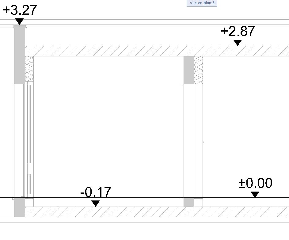

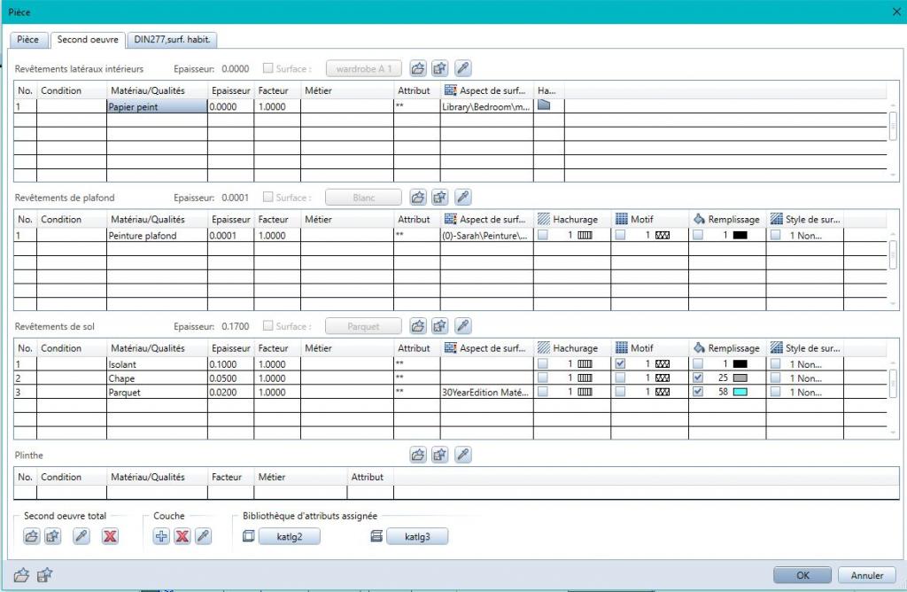

J'ai créé avec l'outil pièce un revêtement de sol composé de 3 couches :
Quand je génère la coupe je ne vois pas le motif isolation, j'ai loupé quelque chose?
De même pour le plafond j'aimerai voir apparaître les hauteurs de plafond Rolling Eyes

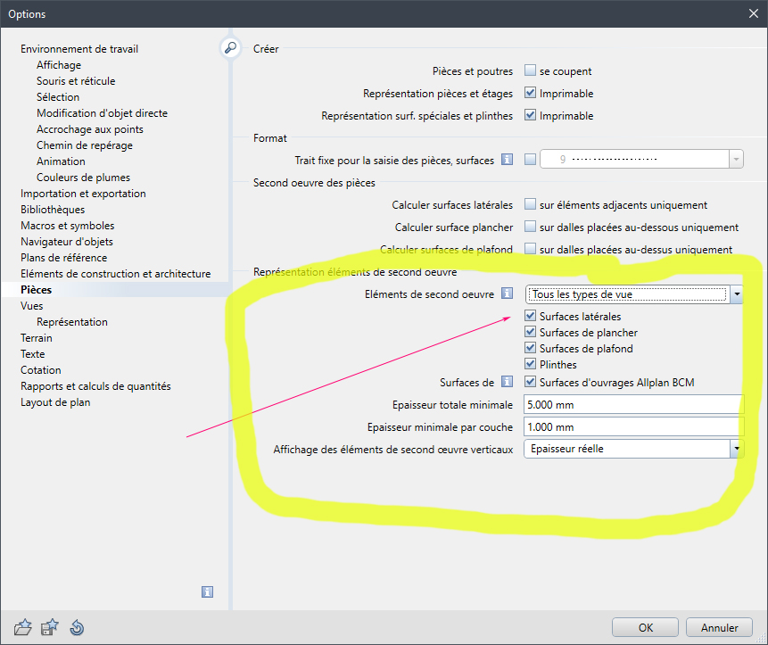

as tu regardé dans tes réglages d'options
Joined: 14 Mar 2013
Posts: 800
PostPosted: Tue 2 Jun 2020 - 14:18    Post subject: Revêtement de sol visible dans coupe Reply with quote
oui c'est bien coché Sad
Posts: 8,114

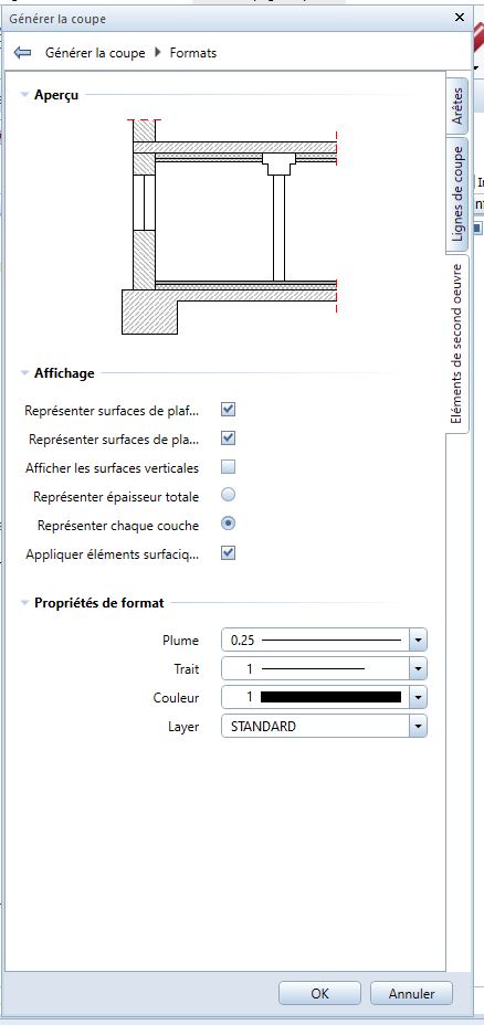

PostPosted: Tue 2 Jun 2020 - 14:19    Post subject: Revêtement de sol visible dans coupe Reply with quote
oui mais as tu les bonnes épaisseurs mini par couche
si par ex tu as 10 mm mais que ta couche est moins épaisse elle ne sera pas affichée
et tes réglages dans les coupes sont Ok aussi style représenter chaque couche ou epaisseur totale
Joined: 14 Mar 2013
Posts: 800
PostPosted: Tue 2 Jun 2020 - 14:35    Post subject: Revêtement de sol visible dans coupe Reply with quote
C'est bien ça, dans la configuration au moment de générer les coupes je n'avais pas coché ces options.
