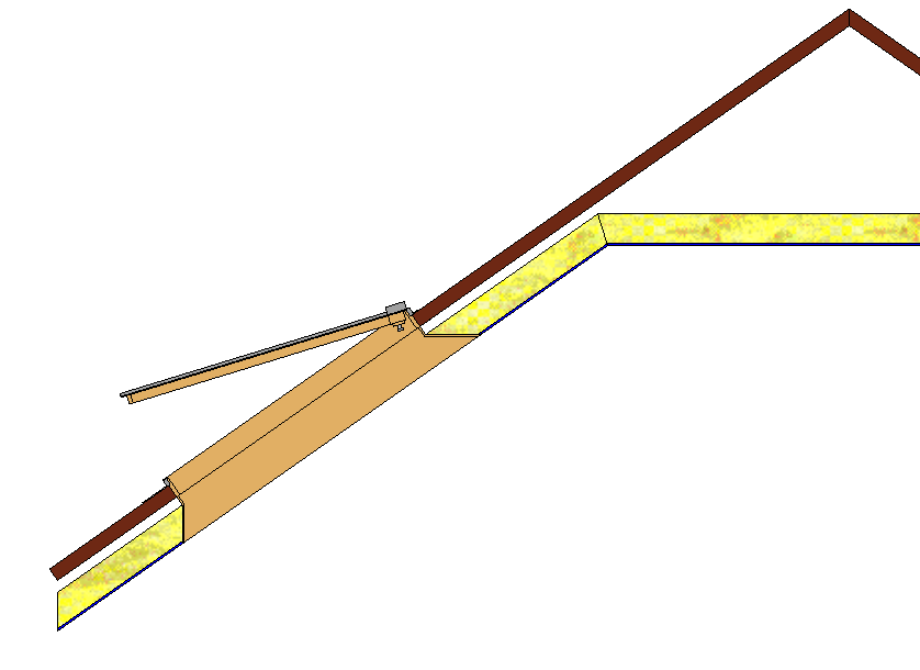

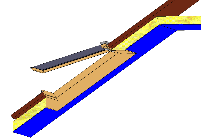

comment pourrais je avoir une déduction horizontal (trait rouge horizontal) dans mon plafond (qui est réalisé dans l'outil pièce) d'une fenêtre de toit .
Dans la couverture, pas de soucis, la trémie de toit est bien réalisée comme je le souhaite mais dans l'outil pièce quand on place une fenêtre de toit il réalise une trémie en projection vers le bas.
qui a une idée.?

je suis preneur aussi d'une solution que je n'ai pas trouver malgré plusieurs tentatives. Non seulement c'est un peu de taf sur les coupes mais c'est aussi un souci dans les perspectives, car on voit la retombée a travers la fenetre...

ok quand on fait ses couches d'isolant de toiture avec la fonction couverture, pas de souci pour utiliser les paramètres de la fenêtre de toit, mais ici on utilise la fonction pièce et les couches de plafond pour gérer les plafonds droits et les débord sans isolation

sinon effectivement ça ne fonctionne pas comme je l’espérais ...
sur le coup je n'ai pas vraiment d’idées à part l'inclure dans la dalle de toiture plutôt que dans le second oeuvre pièces et il est vrai que c'est pénalisant...

j'ai abandonné l'idée de travaillé avec l'outil pièce pour l'isolation de toit, même problème et aucune solution à ma connaissance
Actuellement je travaille avec deux calques, un calque pour la couverture et un calque pour l'isolation.
un des avantages, c'est qu'on peut réaliser une isolation qui suit un autre profil que celui de la toiture.
