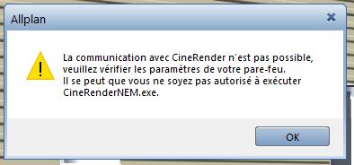

Voilà le message du jour qui apparaît lorsque je lance un calcul de rendu :
Rien n'a changé sur mon poste depuis hier et cela fonctionnait...
J'entends les rires étouffés qui disent "Mais la solution est dans le message" et bien non, j'ai mis "Exécuter comme administrateur", exclue du pare-feu et de mon antivirus mais rien n'y fait.
Peut-être est-ce une autre application de communication entre Allplan et Cinérender mais je ne vois pas.
Alors, je sollicite vos lumières.

PostPosted: Fri 21 Feb 2020 - 17:26    Post subject: RESOLU - Problème CINERENDER Reply with quote
Penses à retirer "Exécuter comme Administrateur" puisque ce n'est pas la solution (ça pourrait faire des problèmes en chaine).
Eventuellement, si un redémarrage de l'ordinateur ne change rien, tente un des outils hotline ou une réinstallation d'Allplan.

PostPosted: Fri 21 Feb 2020 - 18:19    Post subject: RESOLU - Problème CINERENDER Reply with quote
Salut Bertrand,
J'ai eu la hotline qui a démarré Allplan avec "Exécuter comme administrateur" et cela refonctionne... Mais je ne vois pas ce qui avait changé depuis hier...
Posts: 6,382
PostPosted: Fri 21 Feb 2020 - 20:12    Post subject: RESOLU - Problème CINERENDER Reply with quote
Normalement, Allplan ne doit pas être exécuté en tant qu'Administrateur. C'est une astuce pour palier aux problèmes de changement de droits d'accès de dossiers.
Cela cache un autre soucis et cela finira par faire d'autres interférences...
Y a-t-il eu une mise à jour Windows ?
Utilises-tu des outils de sécurité particuliers ?...

PostPosted: Sat 22 Feb 2020 - 17:21    Post subject: RESOLU - Problème CINERENDER Reply with quote
J'ai eu le même pb l'année dernière, mais ce n'était pas permanent. bien souvent il sme suffisait de relancer un nouveau rendu, voir de fermer et de relancer Allplan pour que cela ne se reproduise pas.
Peut-être un pb de gestion de processus par windows.....
Depuis, j'ai tout reinstallé (windows et allplan ) je n'ai plus jamais eu ce soucis.
