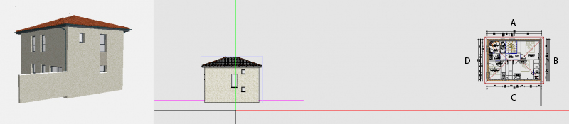

question du jour, j'ai une maison avec un mur de clôture dessiné via le module garde corps.
Il apparait en vue plan, en vue animation, mais dans ma façade pas de trace de mon mur...
Le calque où j'ai rangé les clôtures porte d'autres murs et une clôture rigide (également issue du module garde corps) qui apparaissent. Ils sont sur le mm layer.
J'ai emmené ce mur en particulier sur un autre calque, l'ai redessiné, mais bien que ds les réglages de la facade je vois bien mon calque et mon layer qui est activé, tjs pas d'apparition de mur.
Une idée?
EDIT: même en créant ma clôture avec un mur classique, rien à faire il n'apparait pas...

A en croire les fenêtres et le faîtage sur la vue 3D, il me semble que la façade que tu nous montres en élévation correspond à "l'arrière" de la maison.
Pour être plus clair, tu nous montres la façade A, et sur cette façade il est normal que le mur ne se voie pas.

PostPosted: Fri 14 Feb 2020 - 16:12    Post subject: façade: mon garde corps n'apparait pas Reply with quote
merci ! comme quoi travailler la nuit, ça ne me rend pas productive plus que ça.... Je rirais bien de ma connerie, mais suis trop fatiguée
Bon par contre, j'ai un autre souci, c'est que les autres murs qui apparaissaient lors de mes tests devraient eux aussi être cachés sur cette vue... Mais comme je peux me passer d'eux, on va pas perdre de temps là dessus
Encore merci !

pas grave, je pense que ca vient d'un décalage de cadre de vue de façade, logiquement mes clôtures doivent être cachés à 90% si on regarde la facade A de cette maison en particulier (j'en ai 5 sur ce projet...)
Il me semblait que la position du cadre dans lequel se trouve le calcul de façade se faisait d'après les coordonnées du dessin en plan, mais là, mon cadre façade et mon cadre élévation des clôtures ne sont pas alignés, comme si ils venaient de coordonnées différentes.
Mais j'ai pas besoin de toutes les clôtures et il suffit de déplacer un des 2 cadres du coup...
En tous cas, c'est quand même con que je me sois entêtée sur 1 façade alors que j'en avais 19 autres pour me rendre compte de ma connerie Mr. Green
