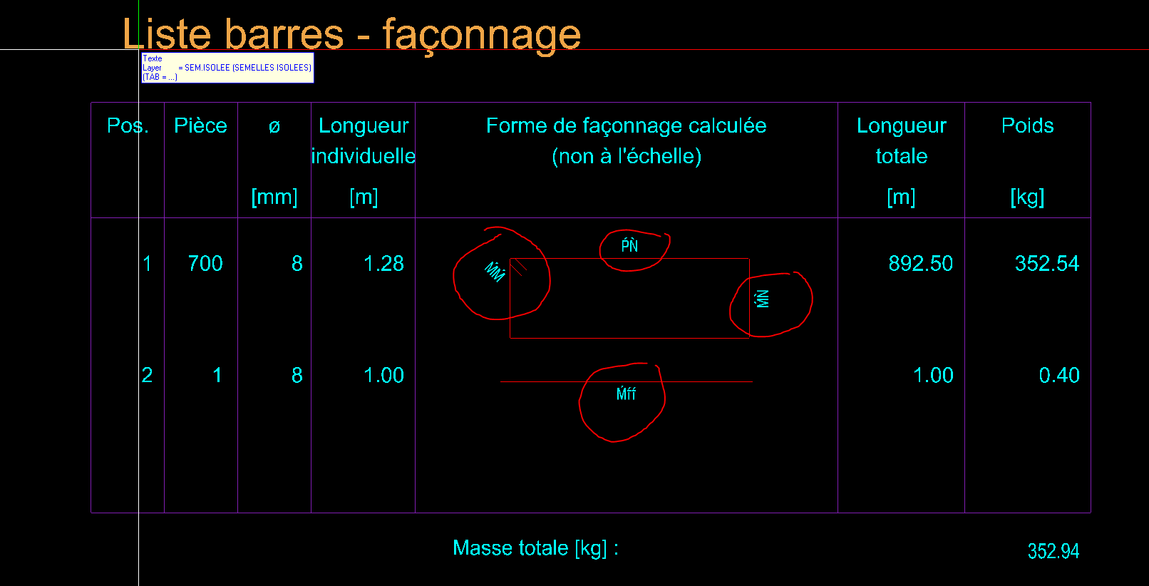

Je viens de faire la dernière mises à jour, et là BIM ! Les nomenclatures d'aciers merdouille un poil...
quelqu'un a une idée voir the soluce svp?
Merci !

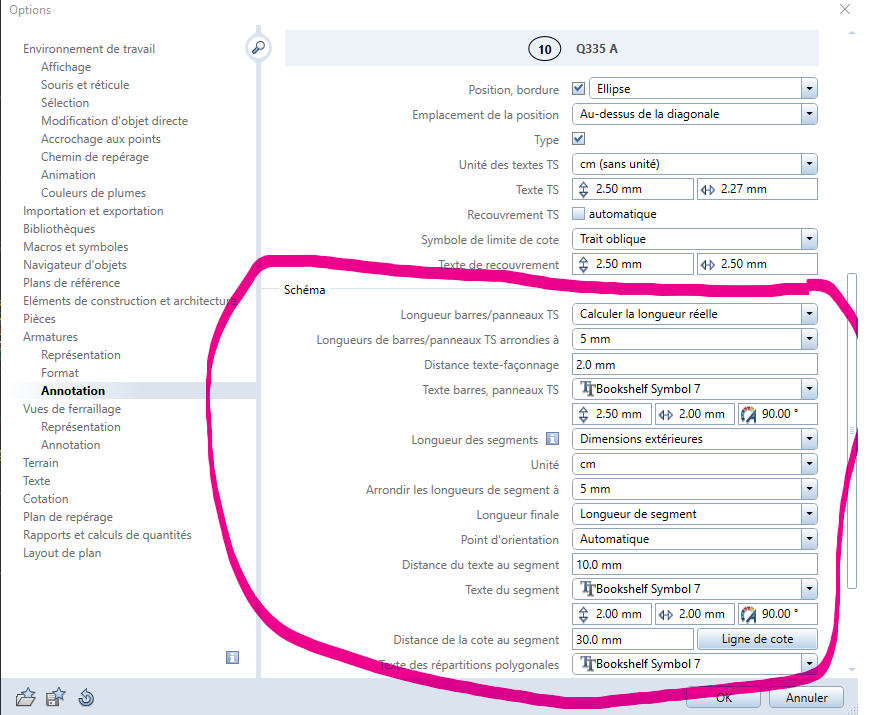

J'ai trouvé la soluce (et attend toujours que la hotline me rappelle...) au bout de 24h (oui je ne répond qu'aujourd'hui j'ai oublié de cloturer le sujet Mr. Green )
Alors le problème était tout bête ! Suite à de multiple désinstallation /réinstallation (qui n'ont servi à rien), ça ne venait pas de là. Lors de l’installation du patch 1-10 celui-ci par un miracle inexpliqué m'a fait sauté le type de police tout simplement. J'ai donc découvert qu'il y avait des polices d'écritures qui sont des lettres à la place des chiffres... Bref c'est résolu, c'est l’essentiel !

il y a même des polices "d’écritures" qui sont entièrement composées de symboles et dessins ... Wink
Webdings ou wmtrees1 par ex.
