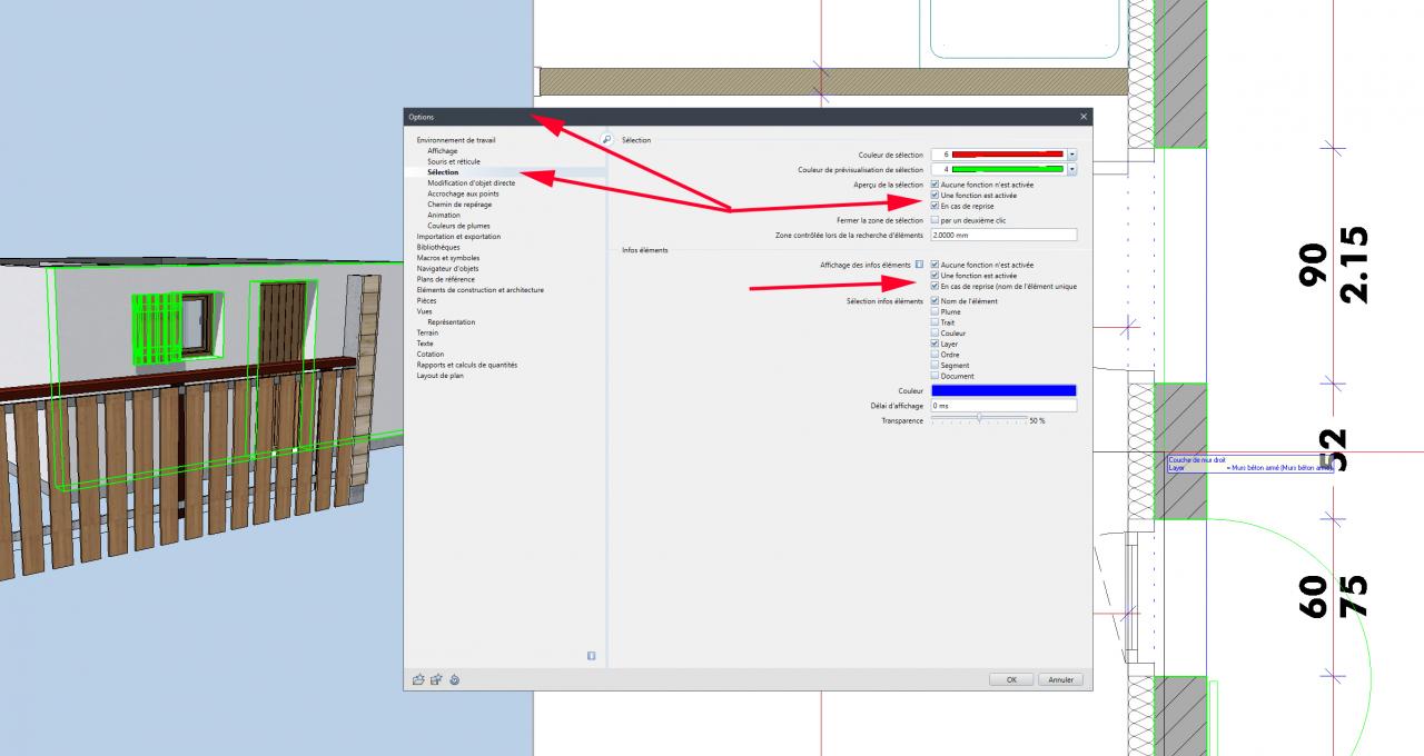

je ne suis pas sur d’avoir tout compris ta question mais au cas ou cela serait ça ....
en fait lorsque tu as règle la couleur d'activation de sélection tu peux ou pas l'activer (plusieurs case et donc possibilités, mais je suppose que tu sais déjà ça ) Okay
mais comme je te le fais voir sur mon exemple , lorsque je survole la fenêtre de travaille, l'activation de sélection (le focus donc) se répercute aussi dans la fenêtre animation
ça par contre je ne crois pas que l'on puisse avoir l'un sans l'autre (bon je n'ai pas cherché beaucoup )
je précise que je ne fait là ,que survoler sans aucun clic ..
par contre je n'ai pas ce basculement que tu expliques , je continue à travailler dans la fenêtre sélectionnée et cela ne se fait pas seul comme tu peux le dire
