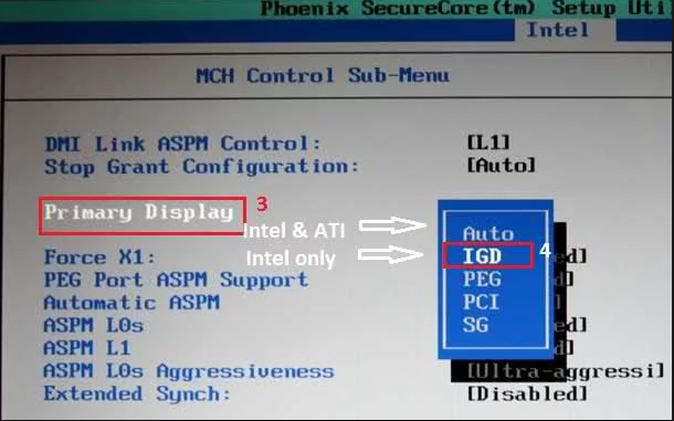

ah ben moi non plus je ne touche pas le bios ..C'est aussi mon informaticien ..mais moi je n'ai rien eu besoin de lui expliquer apparemment il sait faire (car il est vraiment "informaticien Mr. Green )
mais une recherche google t'aurait permis de trouver des tas (trop peut être) de pistes
Message » 19 juin 2017 17:27
Les options son différentes selon le BIOS.
Tu as une carte INTEL et ATI ?
Comment accéder au BIOS
Puis chercher des menus type MCH Control Sub-menu Primary Display.
Auto: réglage de la carte graphique automatique
IGD: Intel-only graphics mode.
PEG: mode ATI seulement. La carte graphique Intel est désactivée
PCI: Ca prend les cartes graphiques PCI.
SG: Switchable. Les deux cartes vont être actives et les pilotes dispos.
Désactiver une carte graphique depuis le BIOS

Posts: 6,527
PostPosted: Thu 12 Dec 2019 - 21:32    Post subject: Utilisation carte graphique dédiée ou carte intégrée Reply with quote
Mr. Green
Faut-il passer un appel d'offre puis une demande en 4 exemplaires pour aller changer une valeur dans le BIOS ?... Very Happy
Non, sans rire, les BIOS d'aujourd'hui sont en général bien faits avec souvent même des informations sur chaque paramètre.
Ce n'est pas bien sorcier. Il faut juste faire attention à ce qu'on fait pour pouvoir revenir à la situation précédente en cas de besoin. Wink
