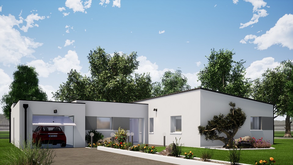

PostPosted: Mon 16 Dec 2019 - 10:43    Post subject: Debut twinmotion Reply with quote

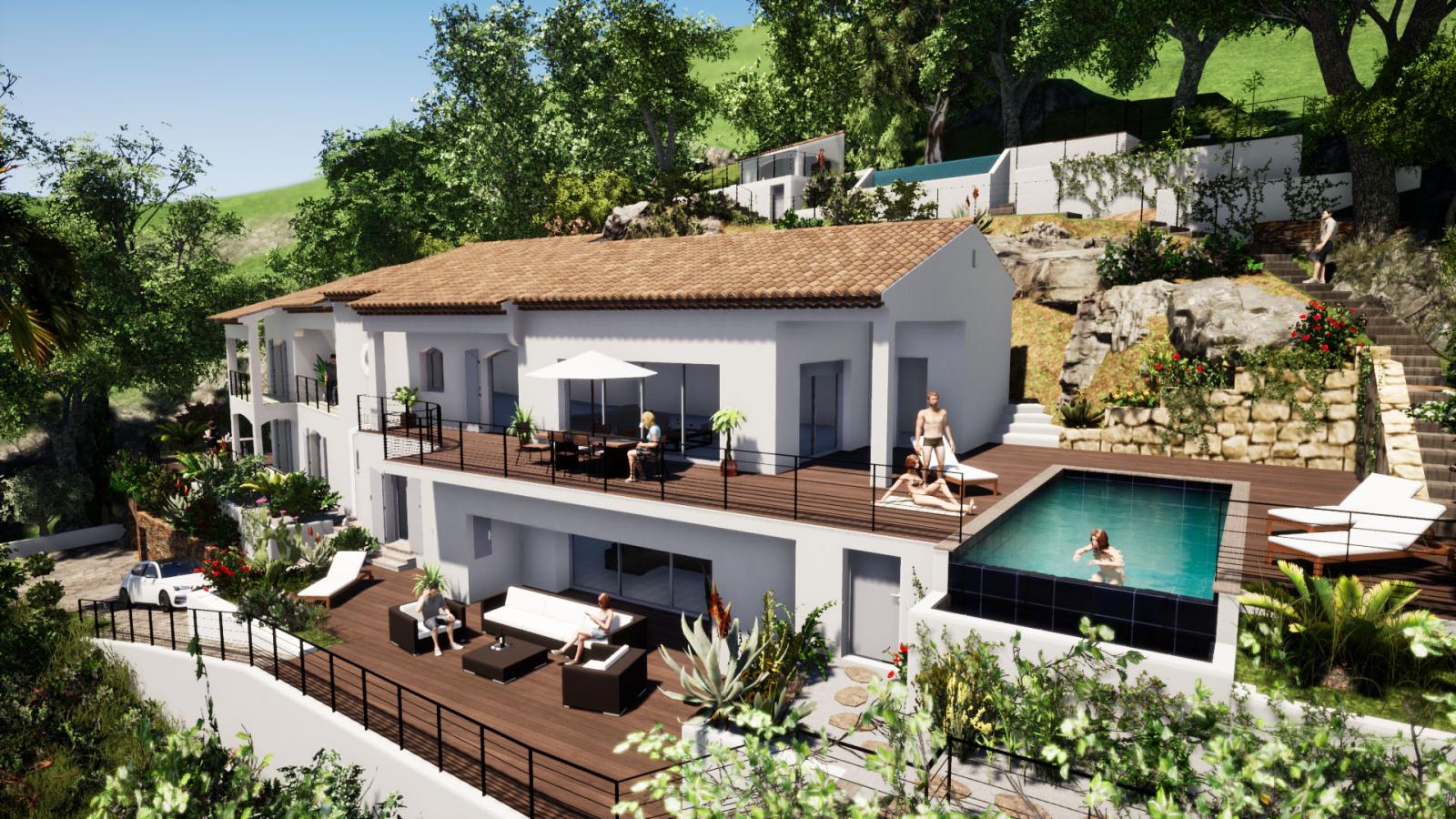

la biblio d'origine manque cruellement d 'objet intéressant, mais on arrive a faire ça
c est un début, ça vaut ce que ça vaut mais bon , je suis preneur de remarquessssssssss
Posts: 5,529
PostPosted: Mon 16 Dec 2019 - 15:29    Post subject: Debut twinmotion Reply with quote
Je dit bravo ! Okay
très belle perss , mais enfin et surtout tu n'a pas mis les éternelle menuiserie RAL 7016 .. les menuiserie blanche sont très bien et tres belle sur ce projet Okay
juste pour le cadrage , je me serais rapprocher un petit peu et j'aurais enlevé les lampes de l'entrée .
mais sinon c'est bien sympa

boites à eau un peu grosses non c'est du costaud ça Mr. Green ..et puis avec le diamètre des EP tu dois pouvoir évacuer torride dis donc ..(ou c'est la pers qui fait cette effet) et pourquoi toujours laisser le garage ouvert systématiquement .. Mr. Green
sinon jolis taff mais le diable est dans les détails ... Wink

le garage ouvert c'est un test, j'aimai bien ... pour les Ep.. je suis en bretagne.... ( mais je vais quand même regarder!)

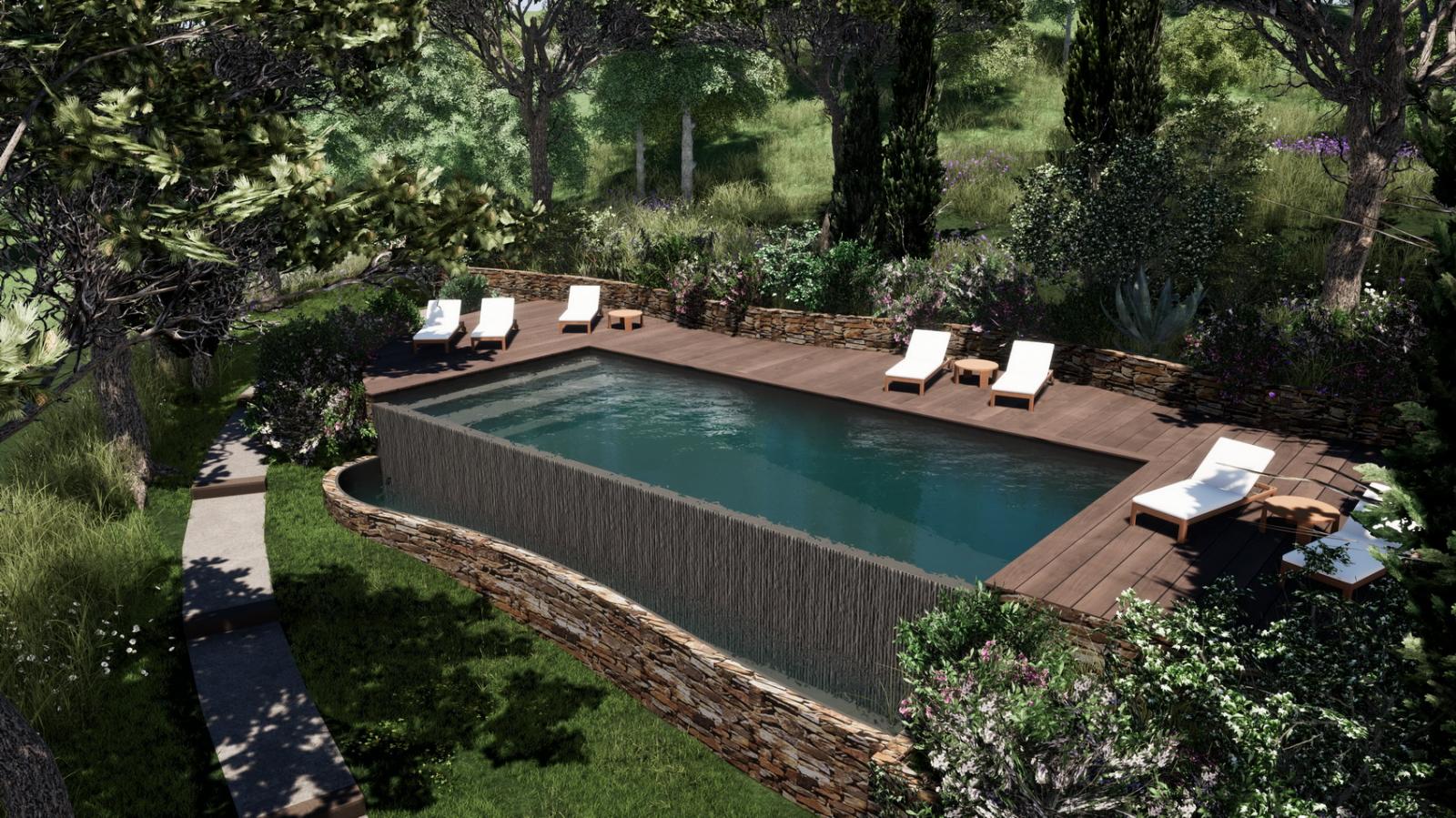

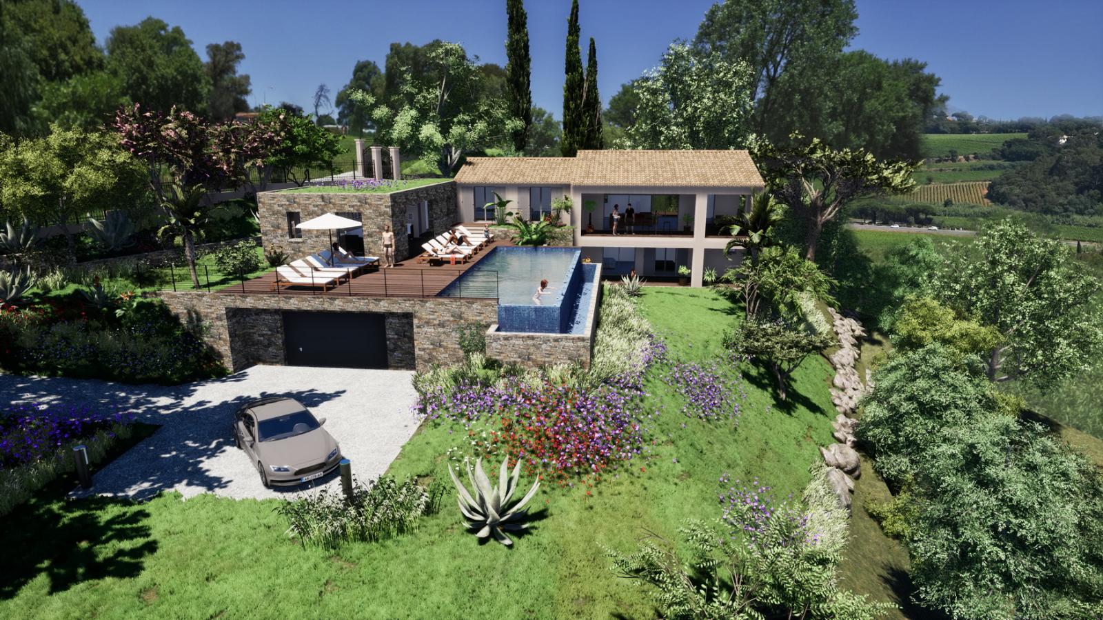

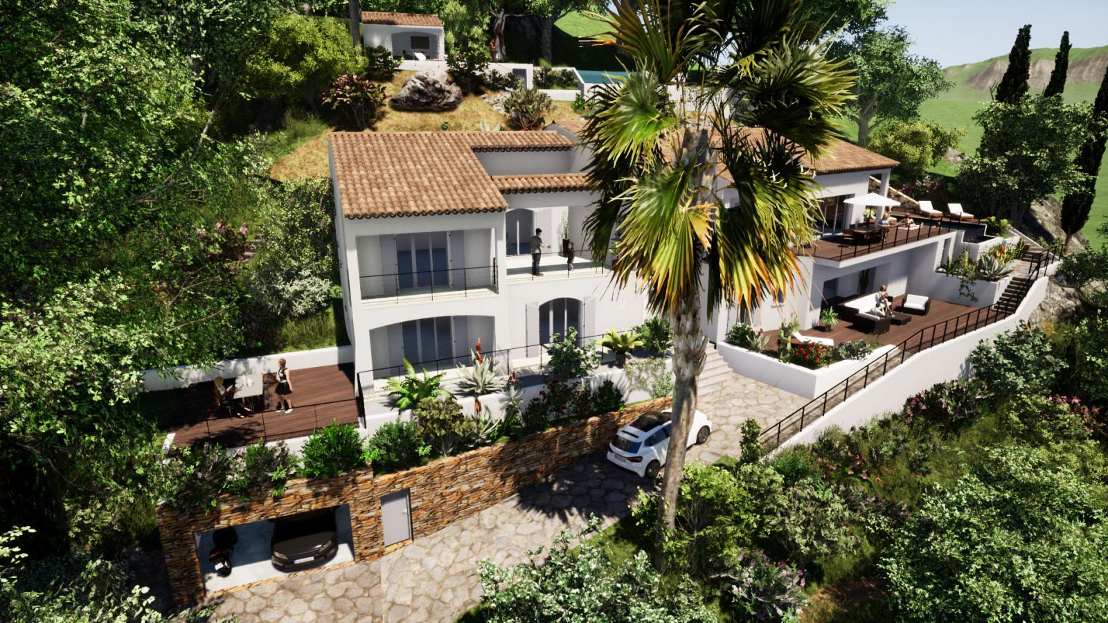

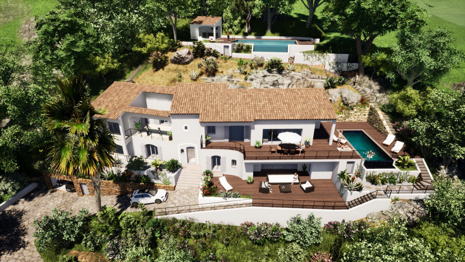

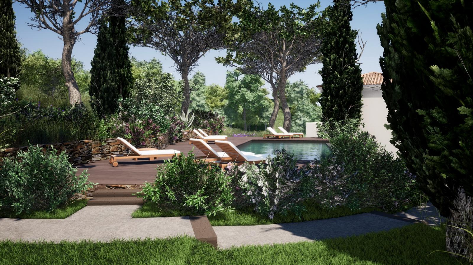

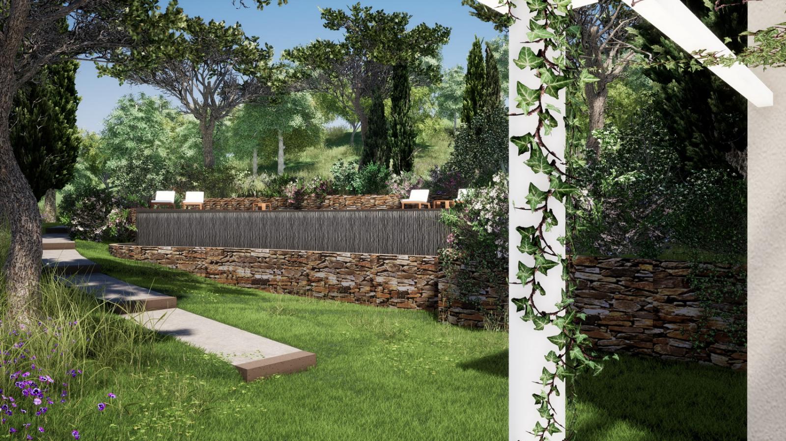

Bonjour tout le monde,
J’utilise Twinmotion depuis qu’il est gratuit et j’envisage même de payer une licence dans le futur lorsqu’il deviendra payant.
Ce logiciel gratuit ma sauvé la mise sur des projets de rendu de villa avec beaucoup de végétation sur lesquels je n’avais que très peu de temps.
Là où C4D m’aurait mis des plombes à calculer le rendu avec toute cette végétation, sans compter
le temps de mise en place des végétaux, personnages, de régale des matériaux, de l’éclairage etc…
Sur les projets que je vous présente, Allplan m’a servi à concevoir et à modéliser le projet y/c le terrain et Twinmotion m’a servi à implanter toute la végétation, les personnages, le mobilier et les véhicules, à compléter le terrain et à faire les rendu HD en moins de 2 minutes.
Twinmotion ne remplacera pas C4D dans mes outils préférés mais en fait désormais parti.
Le rendu en temps réel avec possibilité de réglage de la météo, de l’heure etc.. est un vrai plus.
Cependant, on ne peut pas modifier le modèle 3D directement dans Twimotion et il est nécessaire de réimporter le modèle après modification dans Allplan.
C’est clairement son point faible par rapport à C4D qui est lui un vrai modeleur 3D.
Les rendus Twinmotion ne sont évidemment pas comparables avec ceux de C4D (à Philc 😉) mais je trouve qu’ils sont de qualité largement suffisante (et mes client étaient ravis aussi).
Pascal
Posts: 8,114
PostPosted: Wed 18 Dec 2019 - 13:46    Post subject: Debut twinmotion Reply with quote
c'est superbe ..à part les personnages qui manquent de vie (et dont on pourrait aisément se passer) c'est carrément cool et effectivement pour du rendu temps réel ou presque et gratuit de surcroît ...
comme quoi si tu modélises comme il faut dès le départ et que tu chiades les détails ça paye ... Okay
