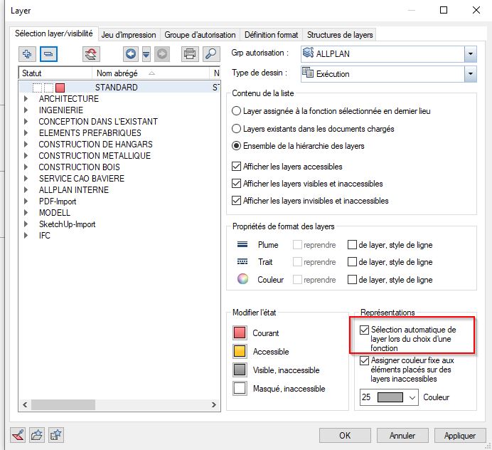

Avant, quand je faisais mes surface de pièces, le nom et la surface de la pièce étaient dans le layer AR ANNOT ce qui me convenait très bien.
Depuis qq temps, et je ne sais pourquoi, ces annotations de pièces se trouvent dans le layer Standard donc impossible à filtrer.
Je n'arrive pas à trouver le moyen de revenir à l'état initial.
Merci pour votre aide

Lors de la prochaine fois où tu feras une pièce, juste avant de poser l'annotation, change le layer pour ce que tu veux.
La fois suivante, cela sera sur le layer que tu auras sélectionné...

Oh put.... c'était aussi bête que ça et dire que je me prends la tête depuis hier....
Merci à toi au Dieu d'Allplan... Okay Okay

Vérifie aussi que tu a bien coché la case "Sélection automatique de layer lors du choix d'une fonction"
storm4
Joined: 02 Jun 2014
Posts: 303
Localisation: Gironde
PostPosted: Fri 22 Nov 2019 - 16:26    Post subject: Annotation des pièces dans le layer standard... Reply with quote
@Olivier
Merci c'est bien le cas
