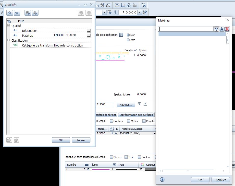

Je n'arrive pas à retrouver la réponse sur le forum... J'ai dans ma liste de matériaux beaucoup d'entrées vides en début de liste et je ne peux ajouter d'autres matériaux. La question est donc où je peux trouver cette liste pour la "nettoyer".
Merci par avance de vos réponses.

Bonjour Goldorak,
Je parle de ces listes là :

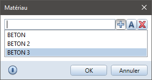

Ce sont les fichiers "katlg1.asw", "katlg2.asw", etc. qui se trouvent dans "C:\Users\<UTILISATEUR>\Documents\Nemetschek\Allplan\2019\Usr\Local".
Mais normalement, quand tu cliques sur "..." tu peux sélectionner une entrée et la supprimer en cliquant sur le bouton avec une croix rouge.
Tu peux sélectionner une ligne "vide" en te déplaçant ligne par ligne avec les flèches haut et bas, puis cliquer sur la croix rouge pour supprimer la ligne.
Attention, la syntaxe du fichier est à respecter.
Chaque ligne doit comporter 80 caractères et finir par le caractère "CrLf" (Changement de ligne correspondant à la touche "Entrée").
Si possible, il vaut mieux faire le nettoyage dans Allplan...

@BCO
Si je saisie un mur en parpaing dans ton assistant, apparait "porteur agglo" dans le matéraiaux du porteur. D'ou cela vient-il ?
En plus tu peux modifier le texte partiellement (par exemple modifier en "Porteur agg" te qui est sauvegardé) sans qu'il n'apparaisse dans la liste déroulante à droite et donc pas non plus dans le katlgX.asw comment cela est-il possible ?
Ça vient du fait que j'ai renseigné le matériau pour tous les éléments des assistants wizYsmart...
C'est le principe de fonctionnement d'Allplan !
N'est ajouté à un catalogue que ce qui est entré et validé dans la fenêtre de saisie du catalogue. Tout texte saisi en dehors n'est pas stocké. Et c'est très bien et évite les listes interminables avec des éléments utilisés une fois et inutiles plus tard. Allplan a plein de subtilités qui prennent tout leur sens lorsqu'on le maitrise de mieux en mieux. La priorité est de bien comprendre son fonctionnement, ses possibilités, et ses limites aussi...
