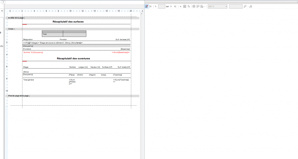

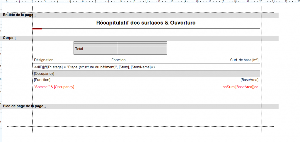

Ah c'est bon j'ai trouvé en cochant la case "porte fenêtre" dans les propriétés de la pore d'entrée !
Mais mtn il bug sur les surfaces mon rapport... (enfin j'en ai deux pour l'instant que je vais réunifier plus tard ^^).
Il me fait un petit quantitatif des surface mais n'arrive pas à me les séparer par étage ... c'est du à quoi ? Quelle est la formule ?
Et pourquoi quand j'intègre mon tableaux de surface d'ouverture par copier/coller (après renseignement des Datas) mon rapport est blanc lorsque je l’exécute ?

Les images en timbre-poste, ce n'est pas pratique pour les voir. Il faut cliquer dessus et elles ne sont pas vraiment plus lisibles.
Merci de bien vouloir les afficher de manière à voir de quoi il s'agit sans devoir les ouvrir.
Et faire des modifications par copier-coller directement n'est pas la bonne façon de faire pour les rapports.
Normalement, soit tu utilises les outils pour la modification, soit tu travailles avec Visual Studio pour vraiment faire des modifications en profondeur...

Je crois que je vais laisser tomber mon ambition de travailler avec les rapports. Sad Je n'y connais rien en codage ...
Je n'arrive même pas faire en sorte que mon rapport affiche les surfaces par étage en séparant annexe/surface habitable.. Merci quand même les gars !
