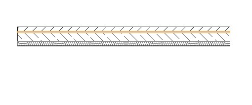

1ère capture: je fais un mur sans aller dans les propriétés pas de pb

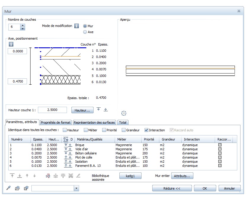

2ème : je vais dans les propriétés du mur

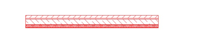

3ème capture : j'ai validé les propriétés (avec ou sans changements le résultat est le même) Allplan mouline
J'ai eu le temps d'écrire mon message qu'Allplan n'a toujours pas fini de mouliner ma fonction mur.
Je n'avais jamais eu ce pb là avant, j'ai encore utilisé ma fonction mur vendredi et je n'avais pas de pb.
Est-ce possible que le pb vienne d'une mise à jour de l'ordinateur?
