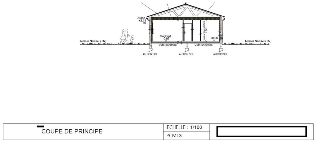

Voila j'ai fait intervenir la hotline ALL PLAN pour une problème autre. Depuis leur "dépannage'" j'ai un problème quand j’édite mes plans en PDF.
Le format A3 est décalé comme si j'edité en panoramique.
Ma coupe n'est plus centrée sur ma page... du coup des informations du haut (fermettes, pente...) ont disparu!
Je suis bien embeté ce week end d'autant plus que la hotline est fermée et que je dois rendre un permis de construire ce week end !
Auriez vous une solution technique?

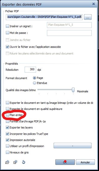

PostPosted: Mon 14 Oct 2019 - 13:27    Post subject: Probleme d'edition PDF Reply with quote
Est-ce que cela ne viendrait pas de "Plan Entier" qui serait coché lors de la fenêtre d'Export PDF ?

PostPosted: Wed 23 Oct 2019 - 17:17    Post subject: Probleme d'edition PDF Reply with quote
Je me suis retrouvé plusieurs fois dans ce cas de figure, j'ai contourné le pb en utilisant pdfcréator comme imprimante..Et la miracle tout nickel le pdf comme mon impression papier. Je penserais à regarder si plan entier est coché la prochaine fois.
