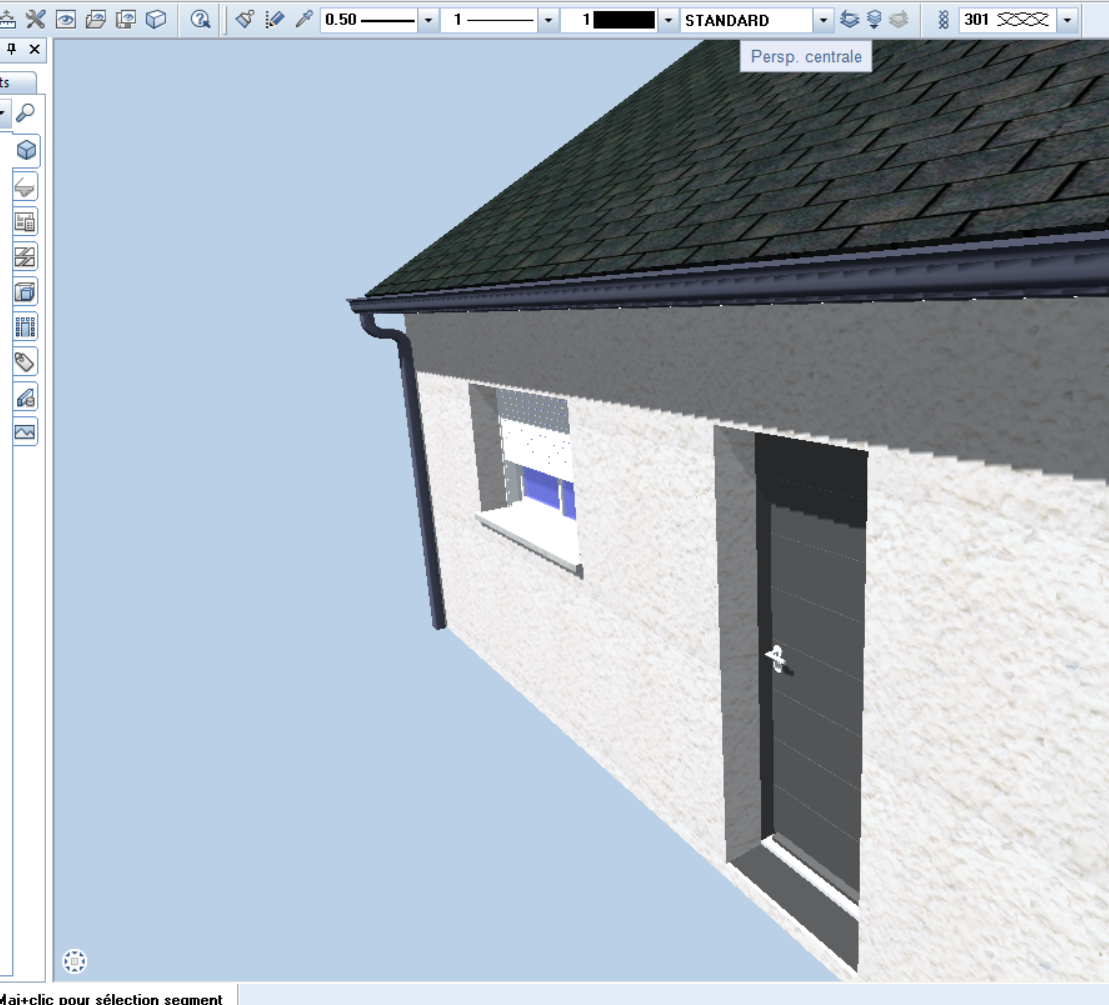

A part "fabriquer" un objet 3d à imbriquer sous les menuiseries,
avez vous une autre astuce pour mettre les seuils maçonnés dans les baies
ou smartpart?
Sur l'image, il n'y en a pas, on voit les # couches du murs:

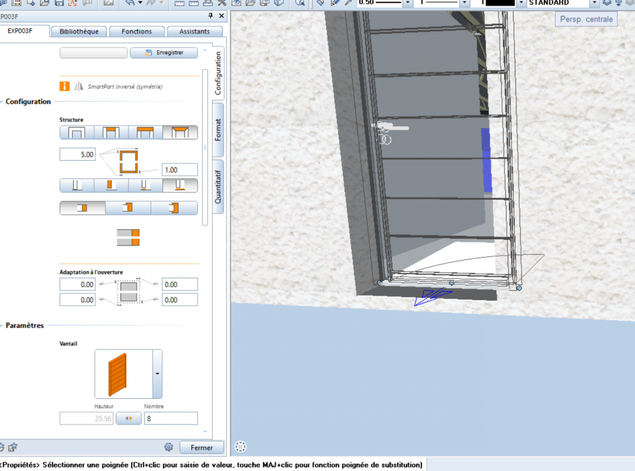

il faut utiliser l'outil appui de fenêtre pour les seuils?
Voilà ce que j'ai quand je reclic dans la smartpart:
Oui, ça c'est le SmartPart de la porte. L'appui est un autre SmartPart.
Regarde bien la composition de la baie. Elle peut contenir plusieurs éléments, comme dans la réalité d'ailleurs.

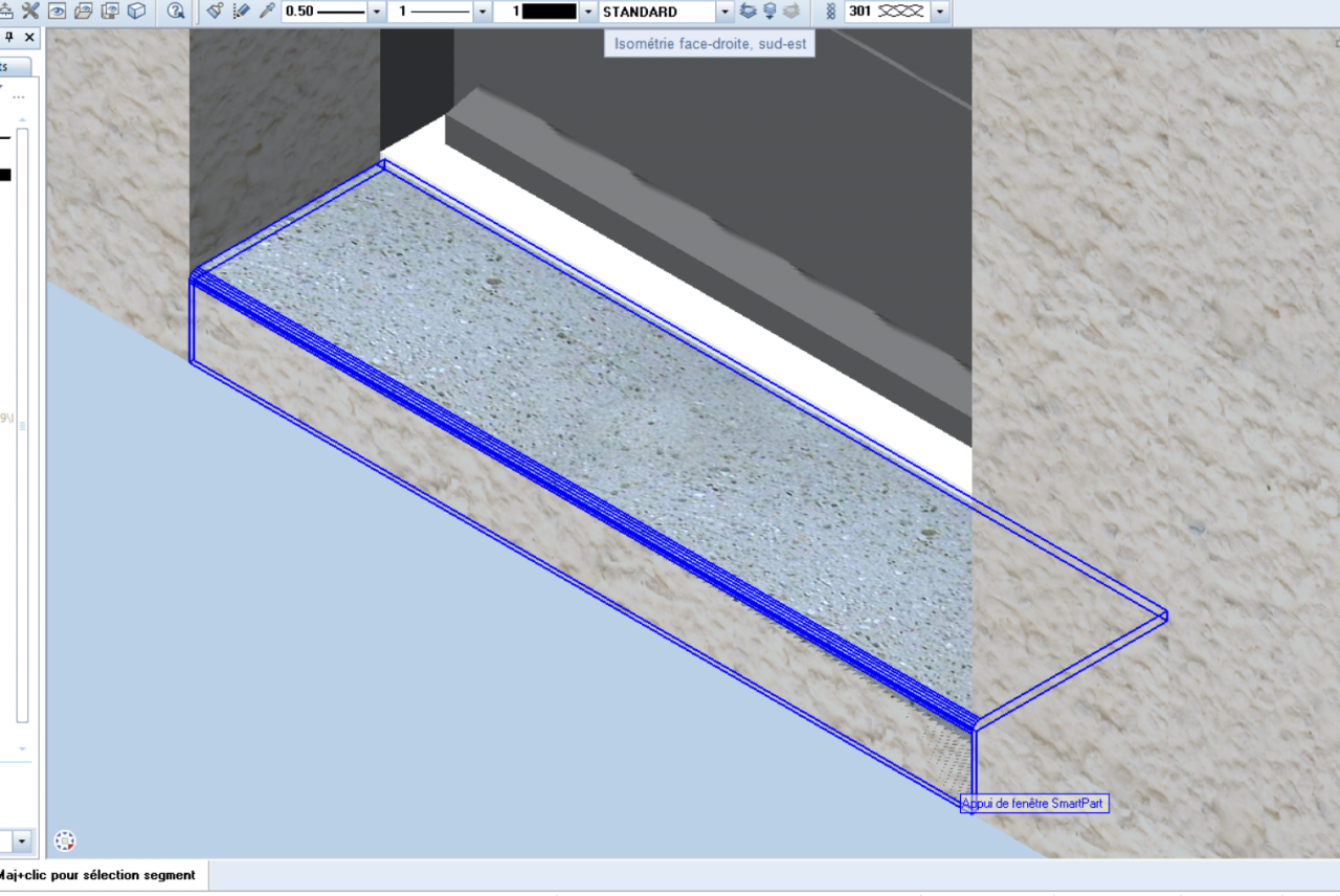

J'ai pris LE smartpart Wink appui de fenêtre pour rajouter le seuil.
Le problème est que si le seuil ne dépasse pas l'enduit, il y a un défaut graphique car on voit l'enduit derrière:
-> du coup j'ai réduit la profondeur d'ébrasement (n°4) à 0.01cm et ça le fait bien...
Merci beaucoup pour tes réponses.
