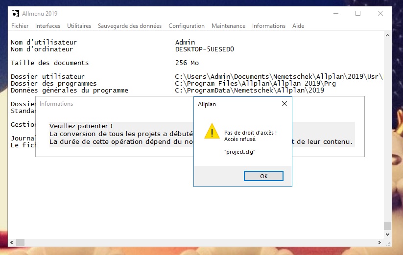

Je suis assez novice dans l'utilisation d'Allplan (+/- 1 an d'utilisation avec Allplan 2017). Je voudrais passer en Allplan 2019. J'ai suivi un procédé trouvé sur "campus.allplan.com". Seulement lorsque je veux faire la conversion des données de tous les projets, il me dit que l'accès est refusé et je ne comprends pas pourquoi. Est-ce que quelqu'un pourrait m'éclairer?
J'ai fait un print screen de la fenêtre qu'il m'affiche.

Il semble que les droits d'accès Windows aux projets ne permettent pas de convertir les fichiers.
Est-ce une nouvelle installation d'Allplan 2019 SANS qu'Allplan 2017 soit installé sur la machine ?
Est-ce que les projets d'Allplan sont sur une partition de disque qui fonctionnait précédemment avec une autre version de Windows ?
Par ailleurs, la taille des documents réglée pour Allplan 2019 (256 Mo d'après la capture) risque d'être un peu juste. Il faudrait l'augmenter à 1024 Mo dans "Outils hotline > DocSize".

Allplan 2017 est installé aussi sur le poste. Toutes mes données d'Allplan 2017 se trouve sur un disque local (CSmile. Je n'ai pas changé de version de Windows.
Je viens d'essayer en augmentant la taille des documents mais ça n'a rien changé. :/
Est-ce qu'il est possible de changer les droits d'accès Windows? (Je vous avoue que j'y connais rien du tout!)

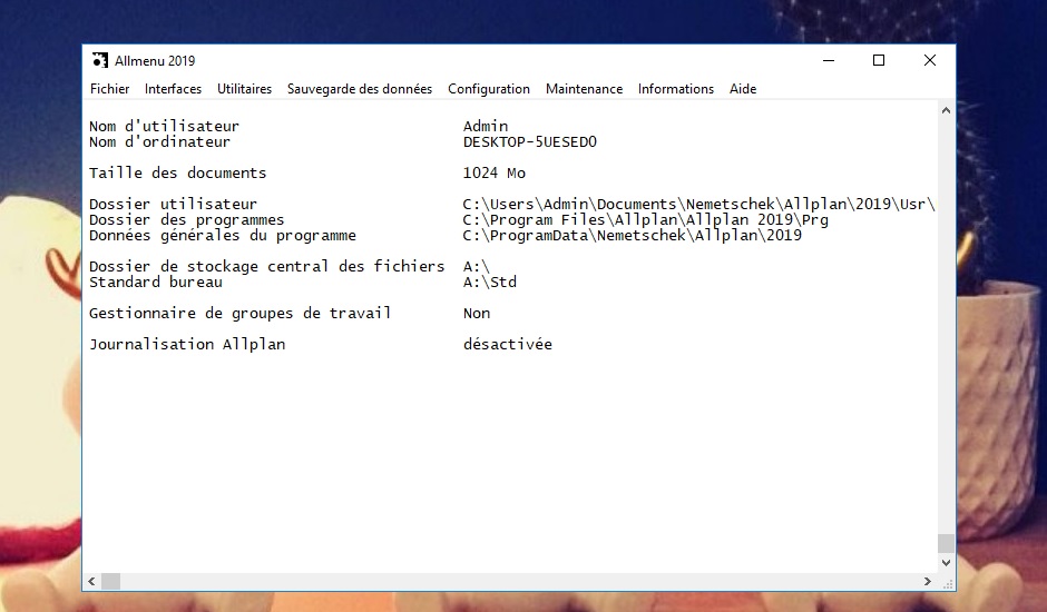

sur l'image on ne vois pas le chemin du répertoire "dossier de stockage centrale des fichier" , ainsi que le chemin "standard bureau" tu peu nous les montrer stp

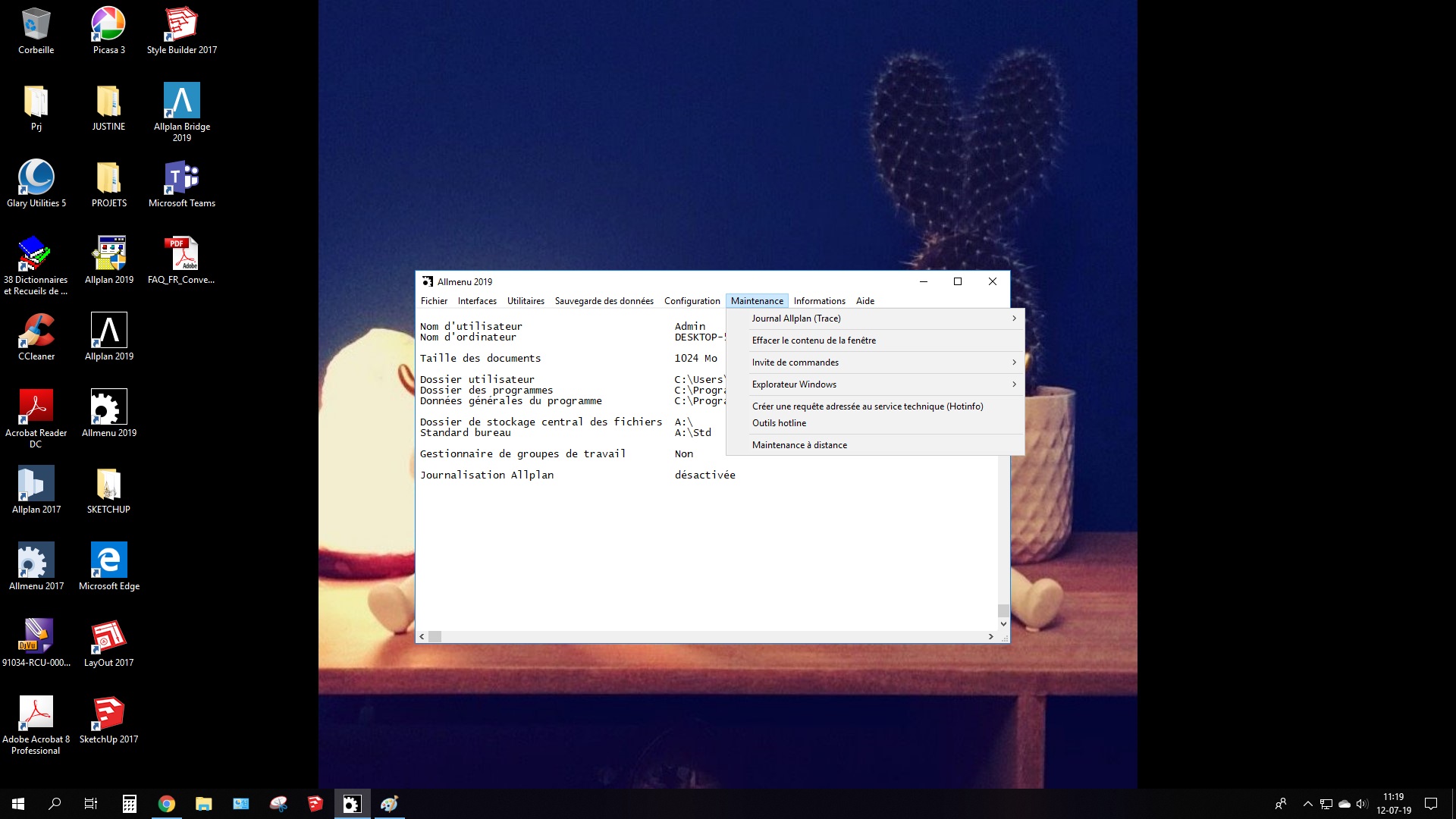

PostPosted: Fri 12 Jul 2019 - 11:23    Post subject: Conversion entre Allplan 2017 et Allplan 2019 Reply with quote
Voici le screen de la fenêtre principal avec les informations des dossier de stockage etc.
Par contre je ne trouve pas "diagnostique de performance Allplan" dans "maintenance Sad

Le programme est bien sur C:\... mais les données sont sur "A:".
Je pense simplement qu'il faut changer la lettre du disque "A:" (et donc revoir l'installation d'Allplan : désinstaller, changer la lettre, réinstaller).
Même si Windows permet d'affecter la lettre A: à un disque dur, il est fréquent que les programmes associent toujours A et B à des lecteurs de disquette et donc ne fassent pas les mêmes processus qu'avec un disque dur.
De plus, il est préférable que les dossiers PRJ et STD soient eux-mêmes dans un dossier et non directement en racine.

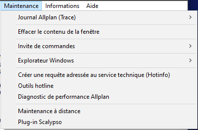

Voilà le menu Maintenance de la version 2019-1-1 :
Quand je disais de mettre les images en grand, cela ne voulait pas forcément dire qu'il faillait mettre des affiches 4x3 ! Mr. Green
Une image d'environ 1500 pixels de large maximum suffit et pour montrer le menu maintenance, il n'est pas obligatoire de mettre la totalité de l'écran.
Si ton écran est en FullHD, tu peux choisir "Optimiser sans redimensionner" et utiliser le 2e lien.
