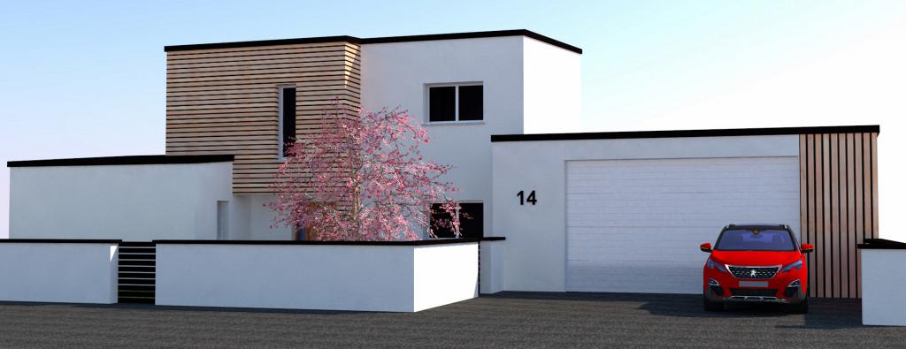

Voici le genre de perceptives que je souhaite améliorées , je les trouve un peu fade . Quels conseils me donneriez vous ? merci

C'est déjà trés bien.
pour ameliorer :
-travailler sur le relief des textures d'enduit
-un ciel avec des nuages qui vont approfondir le paysage : https://www.scenolia.com/media/catalog/product/cache/c687aa7517cf01e65c009f…
-quelques personnages histoire de donner de la vie.
-bien jouer avec la lumiére ( derniére pers ) même si c'est une façade Nord il faut qu'elle passe au Sud ( est ou ouest )
Aprés du flou avec photoshop dans les angles...

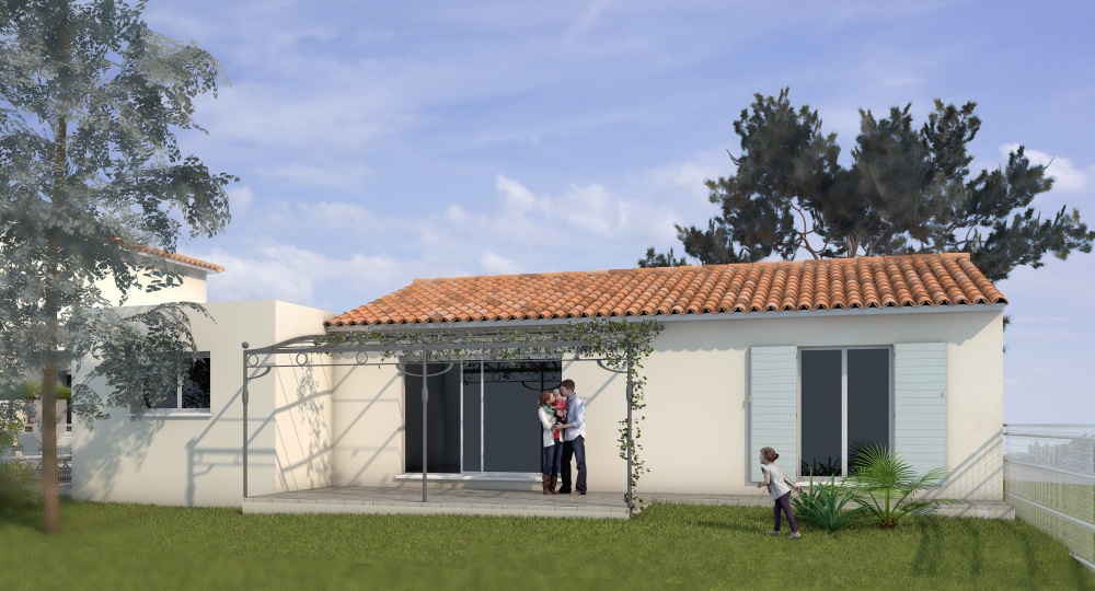

laurentR
Joined: 01 Feb 2018
Posts: 115
PostPosted: Mon 24 Jun 2019 - 09:58    Post subject: votre avis ! Reply with quote
un exemple triché car je fais du gazon avec C4D

Et le vitrage : un peu moins de transparence et plus de reflexion...comme dans l'exemple de laurentR

j'aurais dit comme LaurentR
ajoute du grain sur ton enduit
change ton ciel pour un avec des nuages
fait des coiffes d'acrotère plus fine.
joue effectivement avec la lumière et les ombres, la première image est réussie pour ça, les ombres de végétaux ça le fait toujours.
