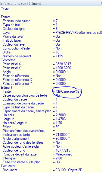

Je cherchais à mettre mes annotations de revêtements de sols en gras avec un formatage à partir d'une formule, j'ai trouvé comme il faut faire :
Pour mettre en gras : ajouter %B{ avant le texte --> exemple ( _IF_(@555@=1)"%B{en gras" --> résultat : en gras
Pour mettre en souligné : ajouter %U{ avant le texte
pour mettre en gras souligné : ajouter %B{%U{ avant le texte --> exemple ( _IF_(@555@=1)"%B{%U{en gras et souligné" --> résultat : en gras et souligné
lorsque voulais mettre en gras un attribut => "%B{"+@289@
pour mettre en italique, il suffit juste de changer l'angle du texte :
J'espère que cela vous aidera
Bonne journée

Ca faisait bien longtemps que je cherchais comment faire et je n'ai jamais trouvé la réponse sur un forum. J'ai vu ce truc :
Et je me suis dis ça doit pouvoir fonctionner dans une formule pour une annotation et youpi, j'ai trouvé Smile donc je partage ma trouvaille sur mon forum préféré Smile

Pour bien faire, il faut aussi "refermer" l'action de mise en gras par "%B}" après la formule (et par "%U}" lorsque c'est souligné). Wink
Ceci peut permettre de mélanger plusieurs types dans un même texte.
Pour l'italique, c'est aussi "%I{" et "%I}".
Pour une police de caractères différente, c'est "%F{" et "%F}" (avec quelques paramètres supplémentaires...).
Pour une taille de police différente, c'est "%H{" et "%H}" (avec quelques paramètres supplémentaires...).
Pour une valeur en indice, c'est "%v{" et "%v}".
Pour une valeur en exposant, c'est "%^{" et "%^}".
Pour un entourage rectangulaire, c'est "%EA" et "%EE".
Pour un entourage arrondi, c'est "%RA" et "%RE".
On peut utiliser ce principe partout où il y a du texte dans Allplan, y compris dans les annotations intégrées des SmartParts wizYsmart.
