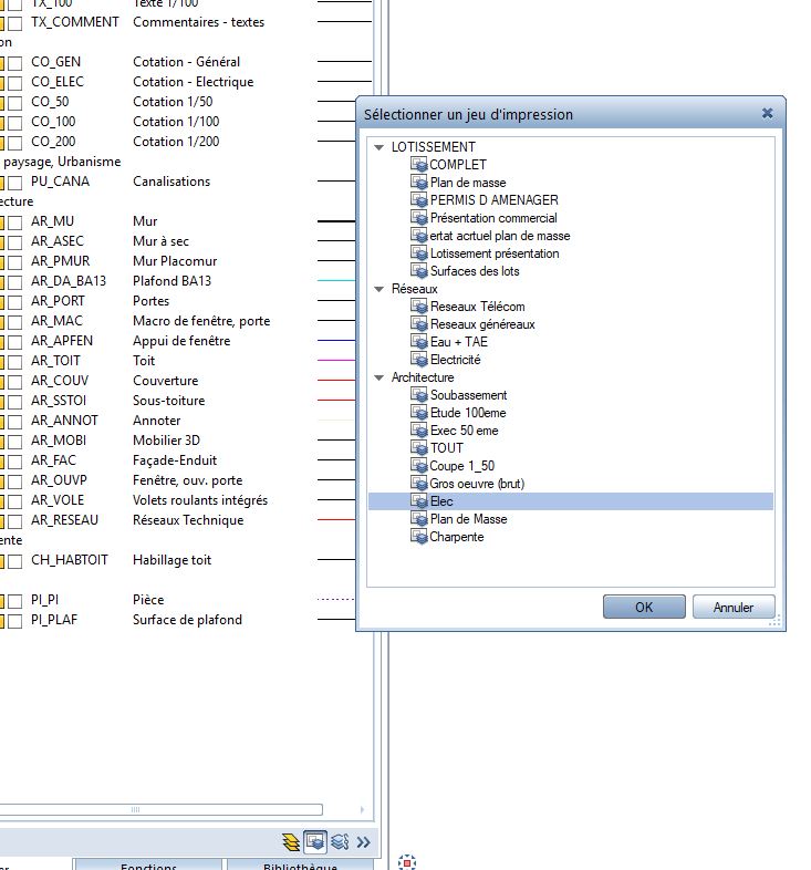

persso je travail qu'avec un seul calque et fonction de ce que je veux afficher je choisi un jeu d'impression :

pourquoi ne travail tu pas avec les Layer ? persso je travail qu'avec un seul calque et fonction de ce que je veux afficher je choisi un jeu d'impression
et c'est exactement ce qu'il faut faire ... Okay
Je fais comme ça aussi: 1 seul calque, des layers et des différences de propriétés de traits, mais je ne me suis pas créé de modèle
