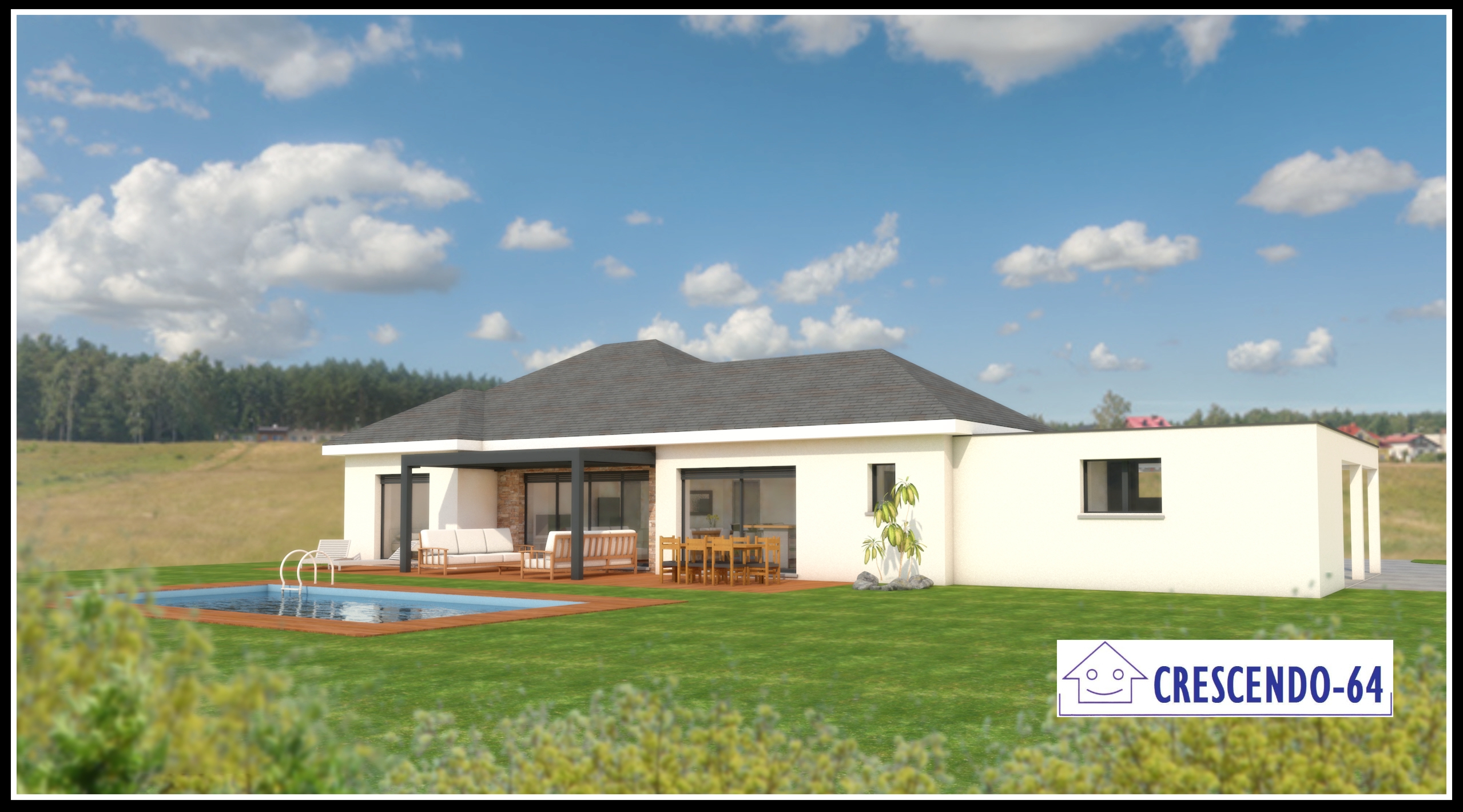

Je trouve les rendus d'Allplan pas si mal que ça.
Parfois un peu long et le "temps réel" qui ralentit trop les machines.
QUand on voit le temps réel du moteur EEVEE dans Blender 2.8, on se dit qu'il y a du boulot chez MAXON.
https://www.youtube.com/watch?v=EAhRiv-FKbI
Voici un rendu allplan avec un légère retouche dans Krita.
La possibilité de mettre une image en 1er plan serait aussi géniale !

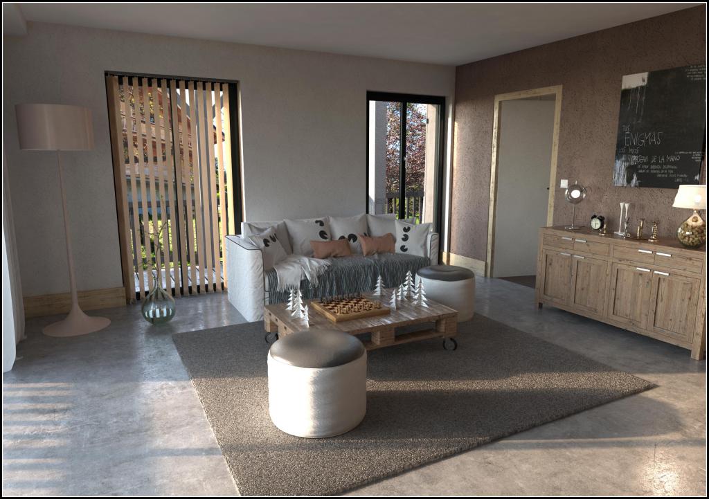

Voyons si on essaye de reproduire ta scène dans Allplan ...
GillesG
Posts: 8,114
PostPosted: Fri 25 Jan 2019 - 11:29    Post subject: Batch render dans Allplan (rendus en file d'attente) Reply with quote
et bien je te laisse essayer ...perso rien qu'avec allplan je ne pense pas que ce soit possible ...mais vas y étonne moi .. Mr. Green
Gilles64000
Joined: 15 Apr 2014
Posts: 130
Localisation: Oloron-Sainte-Marie
PostPosted: Fri 25 Jan 2019 - 13:16    Post subject: Batch render dans Allplan (rendus en file d'attente) Reply with quote
modélisation ok ...
Textures ok ....
Lancement du calcul ... Smile ... A table !!!

Posts: 5,529
PostPosted: Fri 25 Jan 2019 - 16:33    Post subject: Batch render dans Allplan (rendus en file d'attente) Reply with quote
Very Happy Very Happy
bravo !
Posts: 8,114
PostPosted: Fri 25 Jan 2019 - 16:36    Post subject: Batch render dans Allplan (rendus en file d'attente) Reply with quote
tu y es presque ... Mr. Green Very Happy

PostPosted: Fri 25 Jan 2019 - 16:45    Post subject: Batch render dans Allplan (rendus en file d'attente) Reply with quote
2h53 de calculs ... pffff et c'est pas fini !

PostPosted: Fri 25 Jan 2019 - 16:57    Post subject: Batch render dans Allplan (rendus en file d'attente) Reply with quote
"ALLPLAN a céssé de fonctionner" Mr. Green
En général ça m'arrive souvent pendant les rendus... et souvent à la fin.... style 5h30 de calcul...

PostPosted: Fri 25 Jan 2019 - 17:07    Post subject: Batch render dans Allplan (rendus en file d'attente) Reply with quote
Je crois que le processeur du PC va faire un AVC Very Happy
GillesG
Posts: 5,529
PostPosted: Fri 25 Jan 2019 - 17:31    Post subject: Batch render dans Allplan (rendus en file d'attente) Reply with quote
Tu va etre obligé de faire des heures supp ce soir Mr. Green
Posts: 8,114
PostPosted: Fri 25 Jan 2019 - 17:32    Post subject: Batch render dans Allplan (rendus en file d'attente) Reply with quote
l'avantage avec mon PC qui n'est pas vraiment fait pour allplan , c'est qu'il est étudié pour C4D et vray ..l'image que vous voyez là est en fait un A4 H à 300 DPI et le calcul se fait en à peu près 12 min au lieu de 2H30 avec mon ancien PC qui était déjà gros .. Cool
