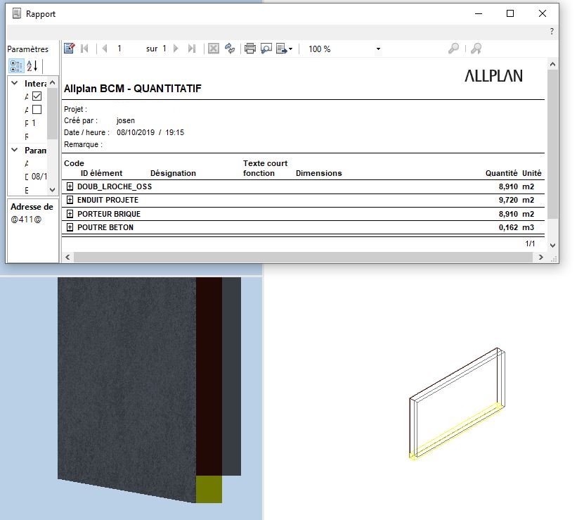

Quand le maçon construit un mur sur une poutre, il place la poutre d’abord et il la fait payer à un prix différent du mur car le BA est un article à part entière. Je n'apprend rien à personne. Il se chiffre en ml ou en m3. Le ,mur lui se chiffre en m².
Donc si je dois dessiner cette configuration, je dessine la poutre et le mur sur un même calque mais et des layers différents.
voila ce que cela peut donner si je voulais un rapport
Je n'ai pas la maîtrise des Smartpart que possède Olivier Okay
