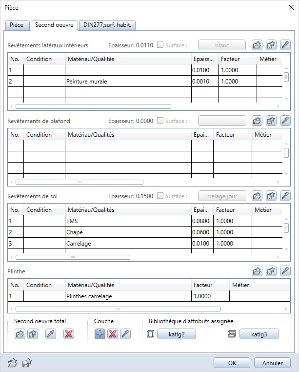

Salut les zamis !
Pour avoir un rendu des plinthes dans les pièces, on les a intégré directement dans les revêtements latéraux et jusque la on n'avait pas de soucis puisque nos textures de murs étaient traitées sur les cloisons.
Maintenant, je veux traiter les matériaux / textures de murs directement dans les pièces et donc je me retrouve à avoir 1 couche "peinture" et 1 couche "plinthe" : ça engendre un petit souci de représentation en animation puisqu'on n'a pas le décalage supposé d'épaisseur entre la plinthe et le mur (les 2 couches sont alignées).
J'ai déjà essayé d'inverser les couches, de faire varier un peu les épaisseurs de chacune des couches, de changer les réglages de "Représentation éléments de second œuvre" dans les options mais rien y fait
avez-vous déjà été confrontés à ce problème ?
EDIT : je précise que chaque couche fait 1 cm d'épaisseur (l'épaisseur de la peinture de 1 mm est donc modifiée par Allplan pour attendre 1 cm)

PostPosted: Wed 16 Jan 2019 - 17:31    Post subject: épaisseur revêtements latéraux Reply with quote
on avait déjà evoqué le sujet il me semble et je crois qu’effectivement allplan aligne tout sur la plus grosse épaisseur et ne fais pas de différence d'alignement malheureusement .
à part scinder (c’est long) ou faire un cq séparé avec des murs qui suivent et qui font plinthes (pour quantifier )je ne vois pas Sad ..je ne m'en sers pas trop , mais peut être y'a t 'il une nouveauté dans la 19

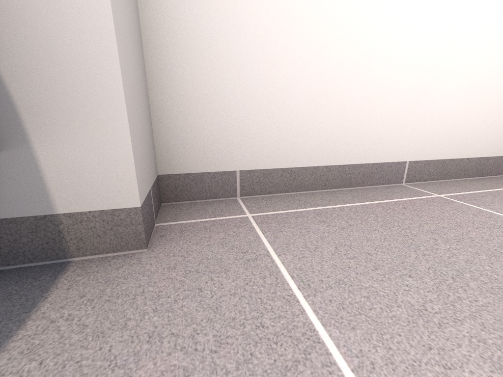

à ce sujet, je ne comprends toujours pas pourquoi Nemetschek n'a pas intégré la partie "visuel / 3D" des plinthes... (bien qu'il y ait une zone de renseignement, elles ne s'affichent pas en animation)

PostPosted: Wed 16 Jan 2019 - 18:49    Post subject: épaisseur revêtements latéraux Reply with quote
Je confirme que le passage en 2019 ne change pas le problème et puisqu'on en parle quel est l'intérêt de laisser la possibilité de mettre des épaisseurs différentes si Allplan ne le prend pas en compte

Pour le visuel des coupes .. Nem à arrêté de coder ce module en 1999 car la 3D n’était pas encore la Mr. Green

PostPosted: Wed 16 Jan 2019 - 19:07    Post subject: épaisseur revêtements latéraux Reply with quote
(Hello, je vais pas faire avancer le schmilblick, mais tu utilises quoi pour faire ta texture de carrelage et joint? je les trouve vachement réalistes)
Posts: 6,573
PostPosted: Wed 16 Jan 2019 - 21:18    Post subject: épaisseur revêtements latéraux Reply with quote
L'intérêt des épaisseurs est pour le quantitatif.
Je pense que l'aspect visuel et esthétique n'a pas été pris en compte et semble effectivement figé depuis longtemps... Sad

PostPosted: Thu 17 Jan 2019 - 10:49    Post subject: épaisseur revêtements latéraux Reply with quote
c'est une texture Dosh Design
xane (17/01/19)
