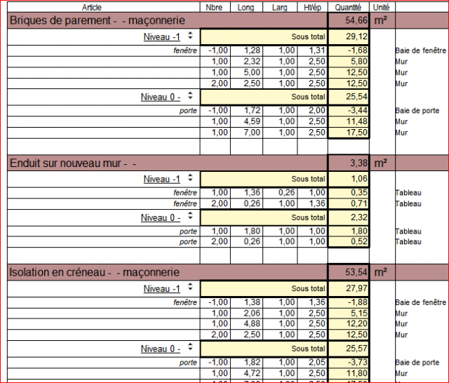

J'espère que vous pourrez m'aider. Lorsque je crée un rapport dans Allplan 3D certaines baies de fenêtres ne sont pas prises en compte lorsqu'il calcule les m² de parements, isolation, etc. Ce ne sont pourtant pas des baies qui sont petites, elles font en tout cas plus de 1 m².
Comment puis-je faire pour qu'elles soient prises en compte?
J'ai fait un print-screen du rapport test que j'ai effectué sur un simple rectangle avec plusieurs baie de fenêtres différentes. On y voit bien que j'ai 6 fenêtres, plus la porte garage et porte d'entrée mais dans mes déductions de baies, elles n'apparaissent pas toutes.

Pour cerner ce soucis, le mieux est de faire un mur d'une dimension précise (donc d'une surface précise) et d'y intégrer une des ouvertures qui ne sont pas déduites.
Commence par faire un rapport "Allplan BCM > Quantités" pour obtenir les quantités générales car le problème peut aussi être lié au rapport et à ce pourquoi il a été défini.
Ensuite, change les dimensions de cette ouverture jusqu'à ce qu'elle soit reconnue.
Suivant ces tests, la cause pourra plus facilement être déterminée.

une piste parmis tant d'autre; il ne faut pas que le mur dans lequel est placé l'ouverture, est un métier renseigné.
(a droite de materiaux/qualité et à gauche de priorité)

Oui, Adrien, mais ce n'est pas qu'il ne faut pas, c'est que cela implique des conséquences : en indiquant un métier, Allplan va vérifier au niveau des recommandations "VOB" ce qu'il doit compter et comment.
Ce principe est très puissant et permet de parfaitement répondre à certaines normes, notamment celles allemandes.
Effectivement, pour être sûr de ne pas être impacté par le principe VOB, une solution est de ne pas indiquer de métier.
Il faut également bien choisir le rapport correspondant à ce que l'on souhaite, certains comptant ou non certaines choses dans certains cas...

Essaie ce rapport et ton souhait sera exaucé
http://www.sendspace.com/file/qrn4qe
Chaque objet dois posséder un matériau et l'unité doit être définie correctement
tu peux éventuellement ajouter un matériau d'architecture pour scinder un matériau en 2 articles distincts
Par exemple Brique de parement + "rouge" et brique de parement + "Noir" --> Même matériau mais Mat d'architecture différent

Effectivement j'ai noté des métiers dans chacune de mes couches, je vais regarder à ça et testé de bco.

Juste pour info, j'ai testé en enlevant les métiers et toutes mes baies sont apparues.
