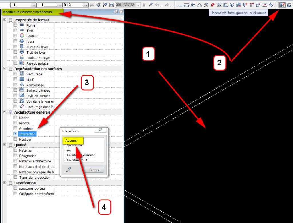

Je cherche à trouver ou indiquer à une dalle de ne pas interragir avec d'autre éléments. En gros, j'ai deux dalle avec des niveaux légèrement différents qui se chevauche.
J'ai vu dans un poste qu'il y avait un attribut qui existait (http://allplan.leforum.eu/t1174-dalle-multicouches.htm?start=15)
http://img98.xooimage.com/views/f/e/4/propri-3f370b3.jpg/
mais jusqu'à présent , je ne l'ai pas trouvé. des idées?

Ce n'est pas un attribut, mais une "caractéristique".
Voici comment faire : Le point 2 te montre l'icône et le texte correspondant, en fonction de comment tu veux trouver la fonction.

Super! Okay Merci pour le schéma, j'ai appris une nouvelle chose Smile

sur allplan on évite au maxi de mettre des dalles les unes sur les autres comme des murs ou des poteaux , créer plutôt un autre calque dans ta structure de bâtiment ..avec des hauteurs différentes
la solution que t'as montré Didier est effectivement " une" solution mais pas la meilleure surtout pour travailler ensuite .. Wink
rien de grave c'est juste pour info , rien ne va exploser
En effet, mais j'essaye à priori de limiter le nombre de calque par étage. J'avais déjà le soucis quand je mettais une poutre sous une dalle, il me faisait automatiquement une réservation dans la dalle ce qui n'était pas ce que je lui demandais. Si je suis ta logique, ça m'oblige d'avoir au minimum deux calques supplémentaire pour que les dalles n’interagissent pas avec des poutres et entre-elle. Ca commence à faire beaucoup de calque. D'autre part, je trouve que les calques c'est souvent des sources d'erreur. Tu travailles sur un, puis tu changes d'élément et tu oublies de quitter ton calque... Entre étage, l'erreur ne se fait pas, mais sur un même étage, c'est rapidement la cata Wink Je préfère donc au maximum distinguer les éléments par les layers Wink
