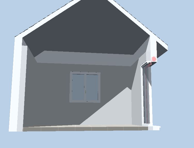

Bonjour, j'ai trois couches de sol dans mes pièces mais quand je fais une coupe dan la fenêtre 3D, les 3 couches apparaissent avec la texture de la couche supérieure.

tout est bon.
La vue animation ne permet pas de voir les 3 textures, seulement celle du dessus . Sad

C'est le principe de cette fonction. Seule la couche supérieure est prise en compte dans l'animation.
Il n'a sûrement pas été prévu à l'origine que l'on fasse des coupes en animation... Wink Mr. Green

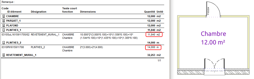

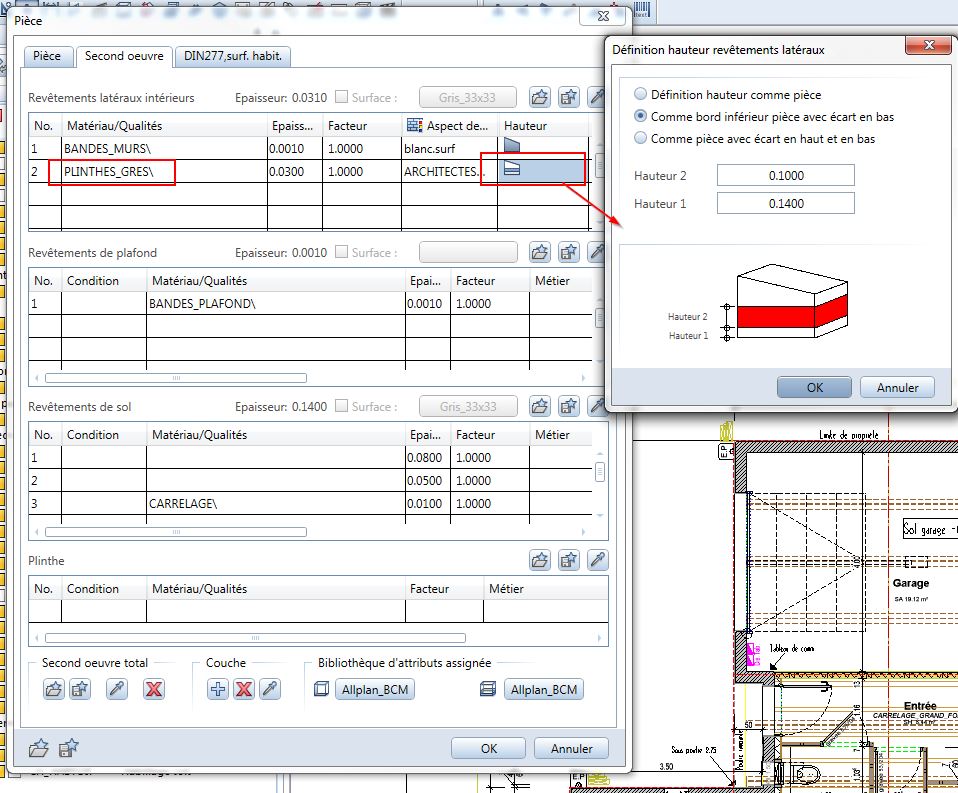

Pour les plinthes, une astuce consiste à utiliser les surfaces latérales.
Ajouter une couche, dont la hauteur est "Comme bord inférieur pièce avec écart en bas". La Hauteur 1 est l'épaisseur de la chape (par exemple 0.15) et la hauteur 2 est 10 cm. Utiliser 10 cm permettra de retrouver au final une valeur équivalente à la longueur totale en mettant "10" dans la colonne Facteur.
Et voilà ce que l'on obtient pour une pièce de 3m x 4m :
La porte retire 0.90m et la baie, qui est une Baie de fenêtre qui descend au niveau du sol fini, retire ici 1.26m.
Cool

et oui comme dit Bertrand je me sert des surfaces latéral .
J'ai dans mon assistant des pièce avec des BI a 14cm (plancher chauffant) et d'autre a 5cm (sans plancher chauffant ) je règle donc la "Hauteur 1"
La hauteur 2 me donne la hauteur de la plinthe en vue 3D ,
Pour le métré j'utilise la formule suivant Surface/0.1 j'ai donc bien la longueur de plinthe
Bertrand je ne connaissant pas l'astuce de l'utilisation de "facteur" Okay

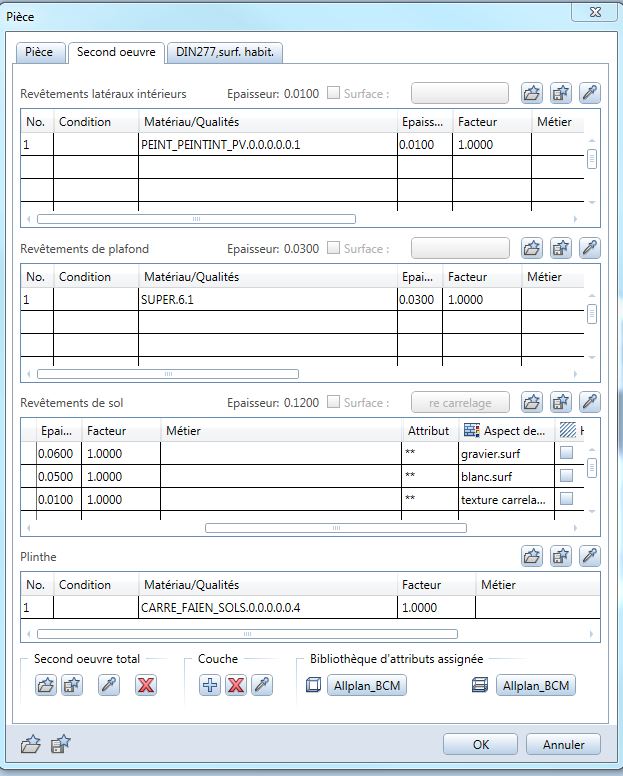

Je viens de reproduite ton exemple si cela fonctionne bien pour le splinthes, par contre cela merd... pour le carrelage puisqu'il me compte la surface sous la porte fenêtre Embarassed Embarassed ....
As-tu une autre astuce pour pallier à cela ?

Peux-tu montrer tes réglages et comment c'est appliqué ?
En général, les résultats correspondent bien au dessin. Peut-être as-tu défini la hauteur du carrelage sous la surface du plancher ?...
