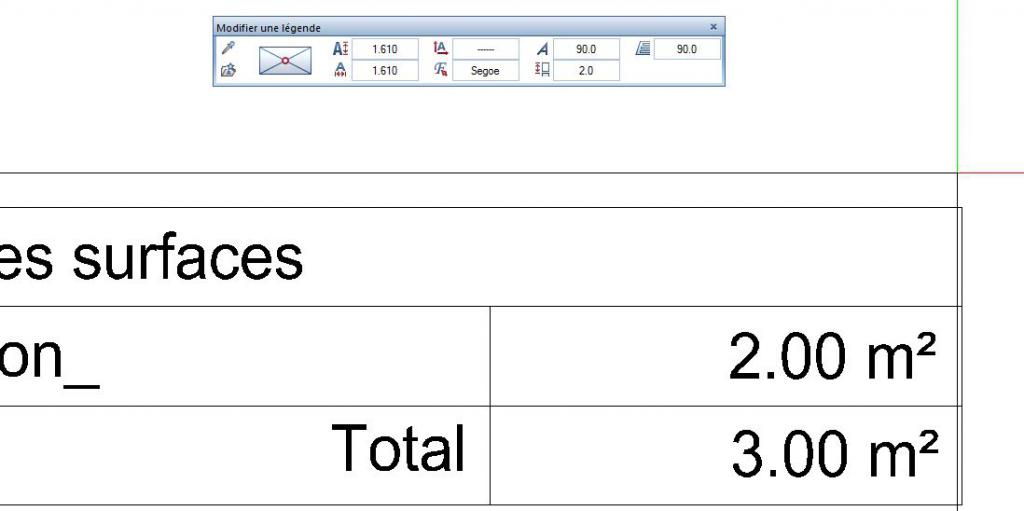

Qui peu me dire comment mettre une police en gras dans les légende ?
si ça peu ce faire j'ai raté quelque chose ..

en la modifiant ensuite avec l'outil texte non

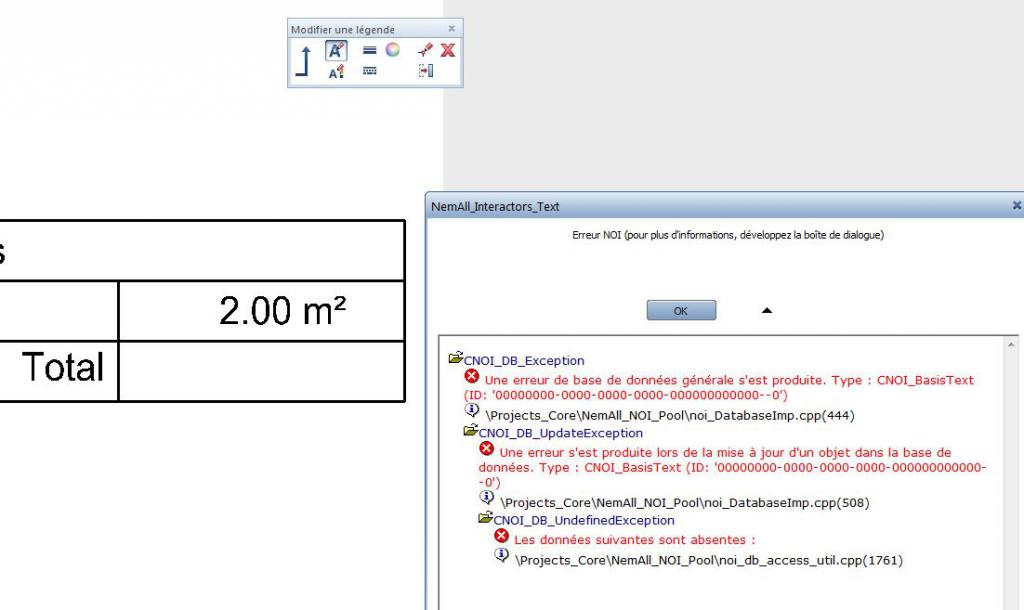

merci Phil , ui en effet j'ai trouvé .. mais ça marche pas
ça plante des que je valide la modification de police

encore une bizarrerie ..
tu m'envois ta légende pour que je teste (si rien d'indiscret )

http://www.sendspace.com/file/fank5o
je te donne une qui marche pas ,
mais j'ai testé sur 2 postes de travail et sur 2 légendes différente (on travaillais ce matin sur les legendes avec une collègue et c'est comme ça qu'on a découvert ce problème ) et c'est pareil .
Allplan utilisé : Allplan 2017-1-8

Je pense que tu ne peux pas mettre en gras une police.
Il te faut une police qui soit spécifiquement grasse et donc apparaîtra séparément dans la liste des polices.
