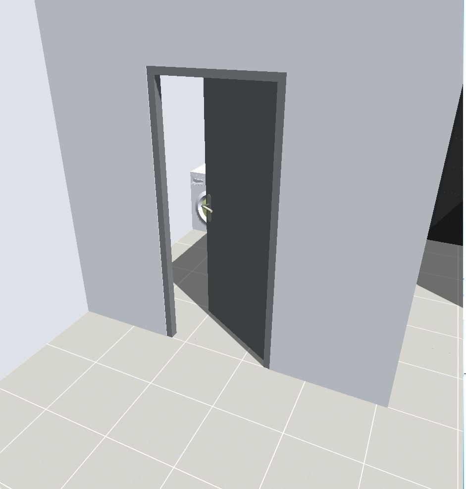

Bonjour, lorsque j'ai plusieurs couches de revêtement de sol dans ma pièce, je n'arrive pas à avoir le seuil de mes portes intérieures avec le revêtement.
quand je passe à une seule couche dans ma pièce le seuil réaparait (je règle mes hauteurs en fonction bien entendu).
Plusieurs couches :
Une seule couche :
Avez-vous la même chose et si oui que faut il faire pour garder plusieurs couches de pièces et avoir quand même la texture sur le seuil?

Oui c'est bien ce qu'il me semble et apparemment quand j'ai plusieurs couches le seuil apparait vide

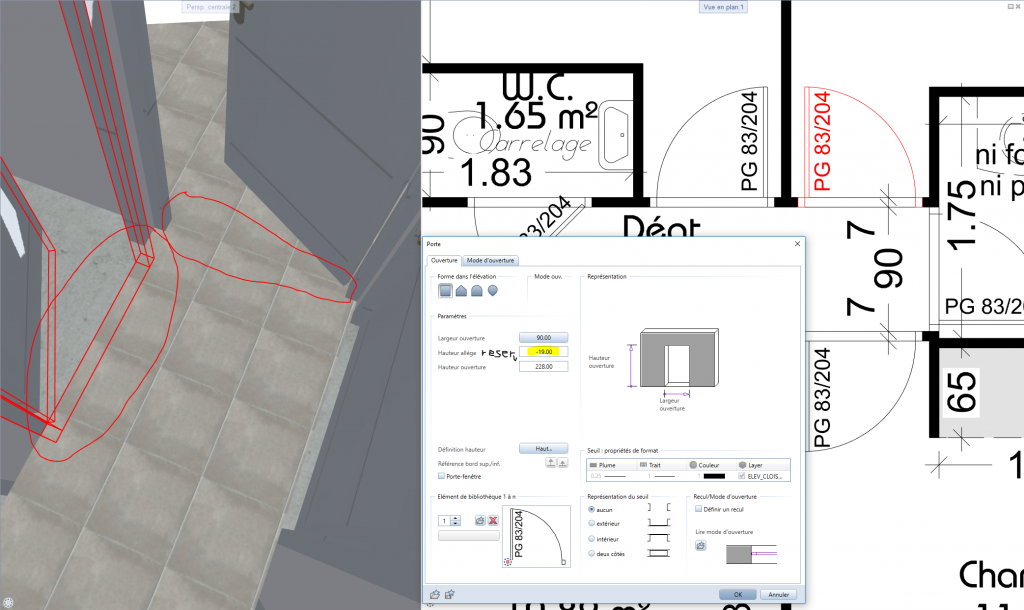

Phil a totalement raison, nous avions nous aussi ce problème. et il s'agit bien des réglages du bord inférieur de la "fonction" pièce qui n'est pas forcément le même que la réalité. Bref tout ça pour dire, que si vous prenez en considération vos réservations de maçonnerie dans vos pièces (comme nous) il faudra régler vos portes plus hautes Smile
pour ma part fait 209 de haut, car on garde nos espace de 1cm sous les portes.
comme parfois un dessin en dit plus qu'un long discours...
