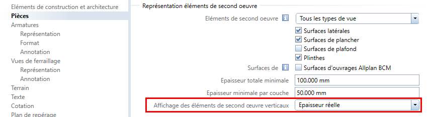

3) Paramètre à régler dans Options :
Raaahhh je m'énerve quand je passe à côté d'aussi simple !
