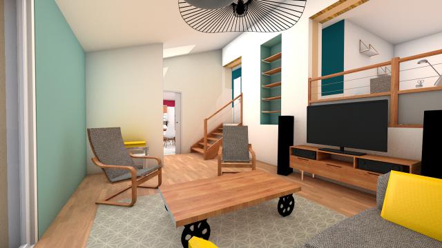

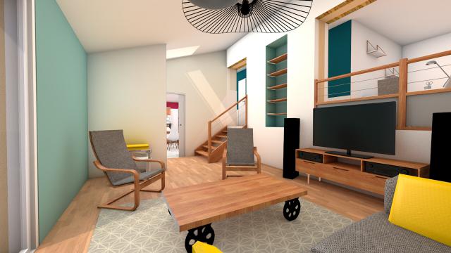

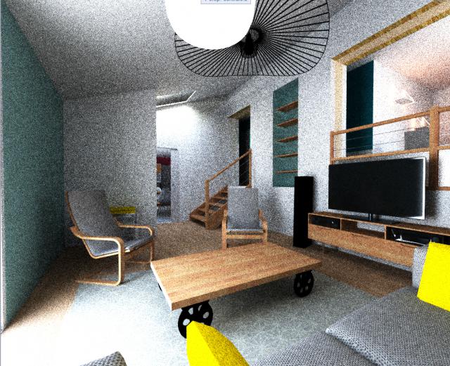

un exemple :
Rt render:
Cinerender:
J'aimerais avoir la lumière qui entre par ma porte fenetre comme avec rt render (et comprendre pourquoi mon aspect de surface cuivre, en haut de la mezzanine se transforme en néon sur rtrender mais est ok sur cinerender )
(rendu non terminé, il me reste du placo à faire Smile )
Posts: 6,527
PostPosted: Sat 28 Oct 2017 - 02:30    Post subject: Calcul de rendu et rt render Reply with quote
Porte-fenêtre : pour des images d'intérieur, régler la couleur du verre sur blanc et la transparence à 100%. Augmente aussi la "Luminosité globale" dans les paramètres du rendu à 2.0 voire plus...

Bon, après quelques tests, voici ou j'en suis: luminosité globale à 10, réfraction du verre à 1.5
pas de gros changements...

PostPosted: Sat 28 Oct 2017 - 20:18    Post subject: Calcul de rendu et rt render Reply with quote
elle y est, comme dans ma surface cuivre. On le voit sur le rendu rtrender. C'est chelou qd mm la différence entre les deux rendus avec les mm réglages. Je lance de nouveaux tests là Mr. Green

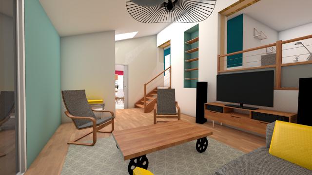

PostPosted: Sun 29 Oct 2017 - 00:43    Post subject: Calcul de rendu et rt render Reply with quote
je progresse, mais on est encore loin du rendu potentiel aperçu avec rtrender

@Xane : ta luminosité globale est peut-être un peu trop forte pour pouvoir obtenir de meilleures nuances.
Tu pourras éventuellement ajouter quelques lumières artificielles (lampes) pour redonner de la lumière par endroits.
Le changement d'orientation du soleil est bien. Okay
