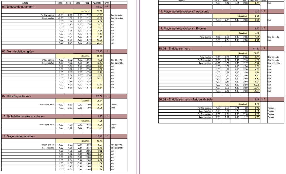

Je mets à votre disposition un rapport de quantité qui reprend à peu prés tout ce que l'on a besoin pour métrer le gros-oeuvre d'un bâtiment
http://www.sendspace.com/file/4u3m54
ou
https://drive.google.com/file/d/0B51cWnvbAdU9LXpVRmU0cUFlc0k/view?usp=shari…
(Olivier1 ajout lien)
PDF utilisation du rapport:
https://drive.google.com/open?id=0B51cWnvbAdU9NVJ3Z3A1eXA5Vnc
(ajout olivier1)
Sa fonctionne avec les murs, dalles, portes, fenêtres, trémie, tableau,....
Le rapport fait une distinction entre les unités (m2, M3 ,Mct,...)
il indique le détail des quantités (Nombre, Long, larg, hauteur,)
Il fonctionne avec trois attributs pour la classification: le nom des matériaux, le matériau d'architecture et la désignation.
Matériau pour créer le poste --> ex: Mur terre cuite
Matériau d'architecture pour préciser le poste (pas nécessaire) --> ex: Epaisseur 19 cm
Désignation pour nommer par exemple une fenêtre
Mur en terre cuite - épaisseur 19 cm --> sera quantifié au M3 ( A vous de choisir votre unité)
Mur en terre cuite - épaisseur 9 cm --> sera quantifié au M2
Idem pour les dalles.
L'unité des ouvertures s'adaptera automatiquement
A la condition que les enduits soient dessinés avec l'élément mur, Il vous est possible de quantifier le plafonnage avec le retours des baies
Soit dans le même poste soit en séparant les retours de baie dans un autre poste. (A vous de choisir)
Un petit exemple est plus parlant
Possible d'avoir le même rapport avec un repérage sur plan de la ligne de quantité sélectionnée

Pardon, mais comment tu sépare les tableau d'enduit ? Embarassed
Joined: 30 Sep 2012
Posts: 459
PostPosted: Fri 27 Oct 2017 - 15:15    Post subject: Rapport maison à diffuser Reply with quote
Pour répondre à ta question
http://www.sendspace.com/file/u21q3z
(olivier1 ajout lien non périssable )
