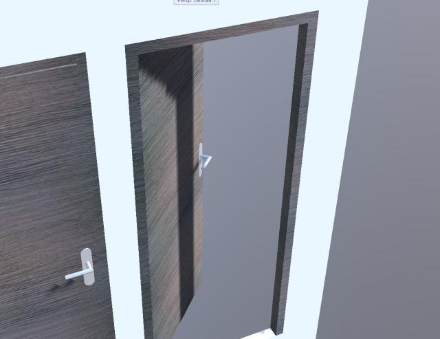

PostPosted: Wed 8 Mar 2017 - 18:58    Post subject: Métré de murs et de cloisons Reply with quote
une autre capture avec les portes en mode animation 3d
Posts: 6,573
PostPosted: Wed 8 Mar 2017 - 19:08    Post subject: Métré de murs et de cloisons Reply with quote
Pas de captures !
