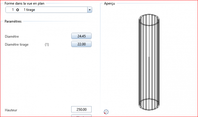

Décidément la série noire continue.
Je veux dessiner un tube acier d'un diamètre ext de 244,5 mm et 236.5 mm int
Le diamètre extérieur pas de problème; le diamètre intérieur, allplan n'autorise pas plus de 220 mm
What is dat ?
Je travaille au cm

cet outil considère (surement) que l'épaisseur d'un tuyau doit être supérieur à ce que tu veux ...à tord mais bon ...
il te reste la 3D ...moins fun mais bon...j'ai testé et pareil chez moi , et pourtant je bosse en mm ...

Je ne vois pas l'utilité de cette fonction dans ce cas
Il me semble que je n'avais pas ce problème dans les versions précédentes.
Peux-tu me dire s'il est possible d'augmenter le nombre de facettes.
Posts: 6,564
PostPosted: Tue 4 Oct 2016 - 15:40    Post subject: Définir le diamètre intérieur du conduit Reply with quote
C'est similaire en version 2015. Il demande au moins 1 centimètre d'épaisseur avec cette fonction Cheminée.
Un volume 3D devrait faire l'affaire...
Le nombre de facettes est un paramètre par défaut pour tous les éléments d'architecture.
On doit pouvoir le modifier mais je ne sais plus comment (je croyais que c'était lorsque l'on convertit un élément 2D en 3D, mais ça n'a pas l'air d'être le cas...).

Pour les facettes c'est dans options
Mais là n'étant pas au bureau ; de tête je ne sais plus 😉
Posts: 6,564
PostPosted: Tue 4 Oct 2016 - 16:47    Post subject: Définir le diamètre intérieur du conduit Reply with quote
Dans Options, cela ne concerne que les murs. Ça n'a pas d'impact sur les Cheminées...

Comme on peut le faire avec un mur sans facettes, pourquoi ne pas le faire avec ?
par contre la précision au demi mille en archi on peut oublier. Smile

Mais oui tu as parfaitement raison un simple mur courbe défini par son centre fonctionne à merveille.
Au diable cette cheminée et vive le mur.
