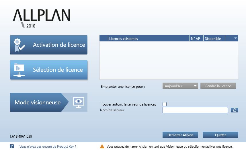

voilà depuis hier matin, mon système (Windows 10), c'est mis à jour sur la version 1607.
Ben depuis, je ne peux démarrer Allplan qu'en visionneuse Mad Mad Mad

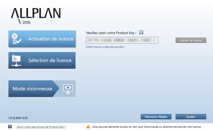

Le configurateur de licence me mentionne ma licence déjà activée.
Dans la sélection de licence rien... et donc pas possible de rendre la licence pour réactiver
Comme chez Nem personne ne travaille le weekend.....j'ai pas de solution
Qq'un à déjà traité le problème avec la hotline et pourrait me donner une solution à mon problème...?
Merci pour l'aide, parce que là... je suis dans la mouise pour rendre mon boulot demain matin

Essaye de désinstaller et réinstaller Wibu CodeMeter (dans le dossier d'installation d'Allplan : ...\Drv\Wibu) ou de réinstaller Allplan SANS désinstaller...

Bonjour Bertrand
effectivement le problème venait de Wibu CodeMeter
