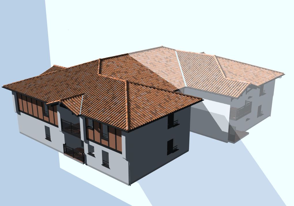

En fait je suis pas sûr que ça fonctionne dans mon cas, je t'explique avec une image :
Ce que je voudrais c'est faire en sorte que lorsque je fais une façade à partir de la 3D certains éléments arrière soient plus clairs afin de mieux comprendre la façade, pour ça je me suis dit que j'allais mettre une surface 3D avec un certain degré de transparence, ça fonctionne bien sauf que cet élément génère des ombres...

Je pense qu'il te faudra faire cet éclaircissement en "post-production" en détourant ce que tu veux... Sad

Il y a une autre solution qui consiste à couper réellement en 2 le projet sur des calques différents.
Tu fais l'image de chaque partie en sélectionnant le canal Alpha et en enregistrant en PNG.
Tu retraites l'image de la partie blanchie en l'éclaircissant.
Puis, tu viens coller par dessus l'autre image qui laissera apparaître la partie blanchie en arrière-plan.

voilà comment je ferais (si j'ai bien compris la question):
je copierai l'ensemble de la construction dans un autre calque
je génèrerai les façades des deux modèles: l'une avec l'ombre + les traits avec épaisseur et couleur qui va vien, l'autre sans ombre avec traits estompés.
Dans les calques avec les ombres avec un taits vertical, je supprimerai la partie qui ne m'interesse pas et vice versa avec les calques des façades sans ombre.
Et enfin je recollerai les morceaux
Un peu comme BCO mais en travaillant sur du 2D en post production

et avec une vue associative (ou 2) sur le même plan mais dans 2 directions opposées... tu sors les 2 pers (en prenant soin de ne pas changer le point de vue entre les 2) et... photoshop... superposition des 2 images et effacement de ce qui gène...
