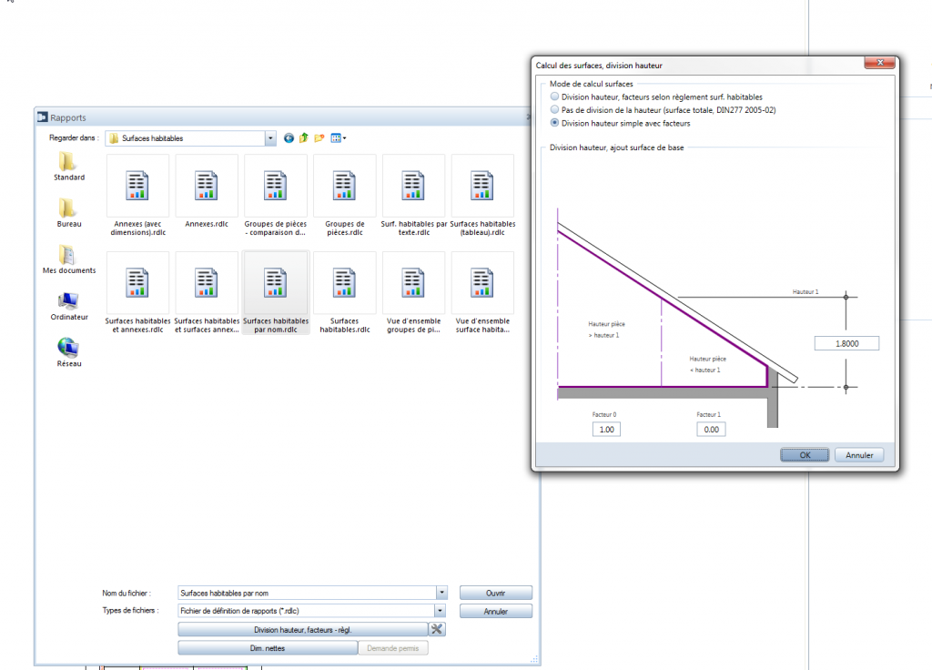

OK,
genre de truc que je demande depuis pas mal de temps et qui n’est pas encore réglé !! et qui ne le sera encore pas pour 2017 !!!
va dans fonction pièce , choisi "rapport"
fra -> Pèces, surfaces, étage -->Surfaces Habitable --> Surfaces habitables par nom
et va comme sur mon image :
/!\ attention sous facteur 1 il faut 0 et pas 1
une fois fait lance le rapport mais c'est pas obligé.
la tu a fait le réglage norme français des pièces ht 1.80, et pas celle qui sont en Allemagne .
pour que ce soit effectif maintenant tu supprime ta pièce et tu la refait , je pense que ça sera bon maintenant .

Bonjour Jérôme,
Dans Allplan 2016, c'est même comme ça :
Pas besoin de supprimer la pièce, ça fonctionne directement avec le rapport sélectionné et c'est conservé pour plus tard...

Impeccable!!!!!! Okay Okay
Merci encore, j'hésiterai pas à revenir si besoin.
