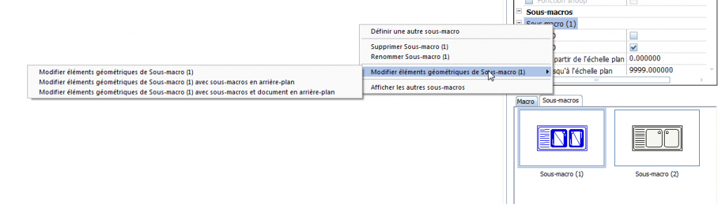

Bloc est une notion d'Autocad , ce que tu appel Bloc est ce des Macro dont tu parle ?
Pour modifier une macro , clic droit sur la macro , puis "modifier une macro" , choisi la sous macro 3d puis clic droit et suis ce qu'il y a dessous: (choisi une des 3 possibilité)
ça ouvrira la macro en 3D que tu pourra modifier les couleur de ligne aspect de surface etc .

Pour qu'une macro reste en 3D une fois décomposée, il faut se mettre en axonométrie, clic droit puis décomposer une macro, choisir complète puis OK.

bonjour!
c'est super ça marche!
je tacherais de peaufiner l'expérience et je vous montrerais! Wink
