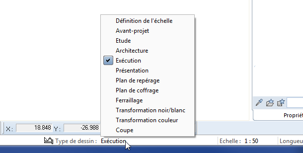

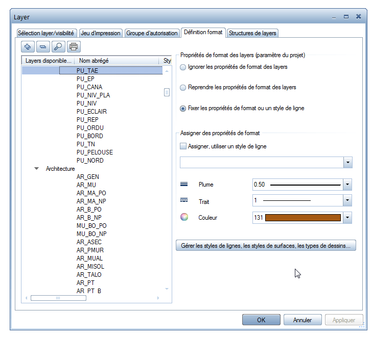

Posts: 5,532
PostPosted: Fri 4 Mar 2016 - 10:12    Post subject: impression différente selon avp oupc Reply with quote
en bas de ton écran tu a ce menu:
dans le menu layer tu a un lien vers : "gérer les type de ligne etc..", qui te permet de regler chaque ligne , style de surface etc ..selon la représentation que tu souhaite.
après tu choisi dans la mise en page la représentation que tu veux.
On a volontairement simplifier au maximum car cela fait partie des bases d'Allplan que tu apprend très souvent en formation .. ou comme dit plus haut avec les tutos et la touche F1.
On en parle aussi sur ce forum , prend le temps de regarder de te former et reviens nous voir si tu a des question s sur la mise en place .
