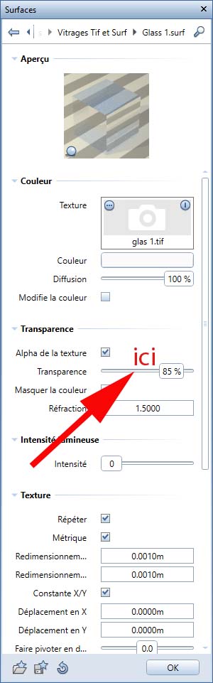

Mets la transparence à 99% voire 100%...

Donc si je vous comprend bien il faut éclairer l'int. et mettre la transparence à 100 %
déjà j'ai essayé la transparence à100 % - mais là, rien n'y fait

Essaye avec la couleur de vitrage en mettant en RVB 220-220-220, diffusion 50% et intensité lumineuse à 20, je ne sais si ça te conviendra mais en jouant sur les différents réglages tu devrais arriver
à ce que tu recherches, du moins t'en approcher.

Bon,j'ai trouvé quelque chose qui me convient beaucoup mieux
1) j'ai en effet mis les murs int. en blanc (merci olivier)
2) j'ai pris la couleur blanc
3) diffusion 100 % - transparence 98 % - réfraction 1.5 et réflexion 100
le rendu saturation des couleurs -16, luminosité 12, contraste 12
