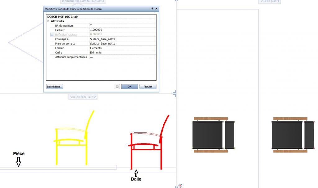

Je n'arrive pas à bien paramétrer les attributs d'une macro pour qu'elle se positionne automatiquement au dessus d'un élément (pièce ou dalle).
J'ai cherché dans l'aide et essayé plusieurs réglages mais rien n'y fait.
Voici un exemple :
Sur une pièce ça fonctionne plutôt bien mais pas sur la dalle...
Quels sont les bons paramètres?

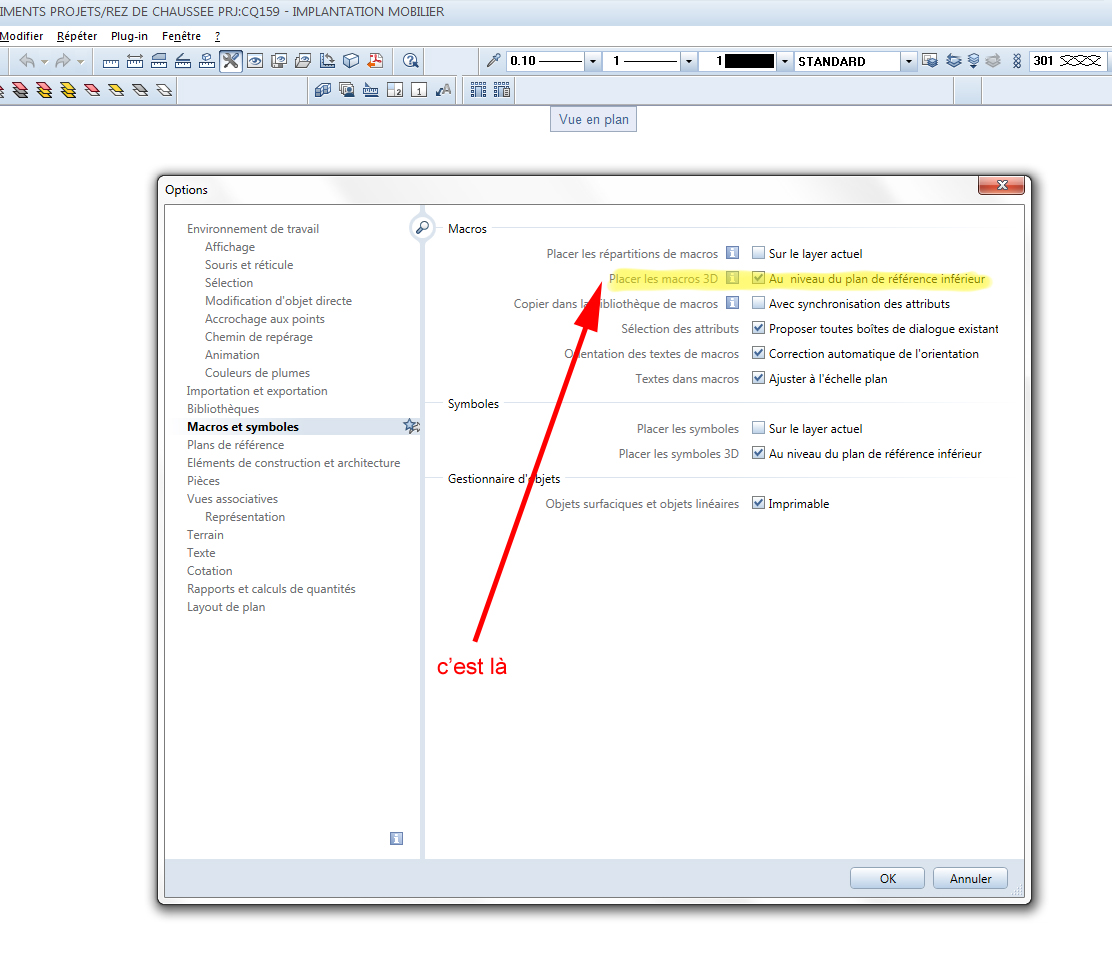

PostPosted: Wed 16 Dec 2015 - 16:39    Post subject: Réglage des hauteurs de macro Reply with quote
c'est ici !!

PostPosted: Wed 16 Dec 2015 - 18:34    Post subject: Réglage des hauteurs de macro Reply with quote
J'ai coché la case mais ça marche pas mieux...

PostPosted: Thu 17 Dec 2015 - 10:12    Post subject: Réglage des hauteurs de macro Reply with quote
Qu'entends tu par "réglage du 0"?
J'ai vérifié la hauteur du calque et elle est bien réglé sur 0.00.
J'ai fait le test sur un autre projet, pareil.
J'ai aussi crée une macro très simple avec un cube pour voir si ça ne venait pas des points de références mais ça ne change rien.
Ça ne peut pas venir de mes réglages d'attributs?

PostPosted: Thu 17 Dec 2015 - 15:01    Post subject: Réglage des hauteurs de macro Reply with quote
En principe comme souligné par Phil C les macros où Smartparts se placent sur le plan de référence inférieur,
peut-être as-tu plusieurs calques d'affichés au moment de les placer sur ton plan ?
regarde sur quel calque de travail et actif tu te trouves au moment de mettre tes macros (c'est sur ce plan de référence inférieur qu'elles sont placées par défaut).

PostPosted: Fri 18 Dec 2015 - 09:18    Post subject: Réglage des hauteurs de macro Reply with quote
dans la boite de dialogue que tu as dans ton premier message, cliques "sur chainage à : surface base nette" tu devrais avoir une option.
je te dis ça mais c'est de mémoire, je vérifie dans la matinée et je confirme.
