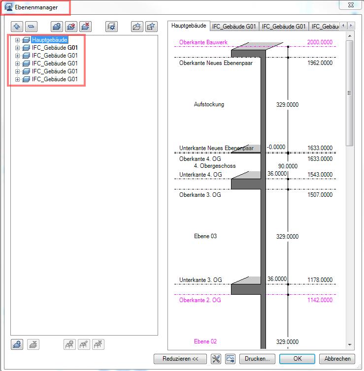

Bonjour, j'ai un petit soucis avec mon plan de référence.
Je désire avoir 2 bâtiments accolés l'un à l'autre, mais avec des niveaux de plan de références différents (un des batiment est plus bas que l'autre).
J'ai fais "Nouveau modèle", rentré mes hauteurs, enregistré et je ne vois pas mon "nouveau modèle" dans "Structure du bâtiment" donc je peux pas faire mon deuxième batiment avec mes hauteurs séparées.
J'ai dut oublier quelque chose en cours de route.

PostPosted: Wed 21 Oct 2015 - 12:38    Post subject: Gestionnaire Plan de Références Reply with quote
On parle bien de ca ?
Apres il faut séparer les batiments et affecter les niveaux adéquats.

oui, c'est bien cela. Ce que j'aimerais, c'est de faire un premier bâtiment avec son plan de référence. Puis faire le deuxième sur son propre plan de référence mais avec le premier "en grisé".
Quand je fais "nouveau modèle" et le paramètre, je le vois bien dans l'arborescence, mais revenu sur ma planche à dessin, je suis toujours sur le premier plan de référence.
Tu parles de séparer les bâtiments puis d'affecter les niveaux, mais je ne vois pas comment!

Rebonjour à tous, Graphitus m'a trouvé la solution avec sa vidéo (d'ailleurs, je regarderai plus tard les autres).
Fallait tout simplement créer un "bâtiment" dans "structure de bâtiment", puis créer les niveaux, créer les calques sur chaque niveaux, créer le nouveau "plan de références" avec les hauteurs désirées puis les assigner aux calques.
