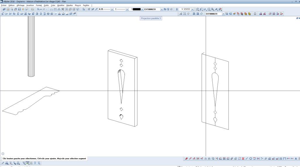

bon aujourd'hui je m'essaye au garde corps. j'ai un projet chalet.
J'essaye de modéliser un garde corps type traditionnel savoyard, voir photo;
http://www.google.fr/imgres?imgurl=http://www.bois-espace.fr/userfile/image…
je suis partie sur un modèle simple pour commencer:
http://www.palibois.com/images/catalogue/palines/302.jpg
dans mon module garde corps, j'ai créé un élément de poteaux, un de main courante et un dernier élément en section.
Je pensais réaliser le dessin en récupérant la section de profil que j'ai dessiner:
Bon déjà j'arrive pas a faire un tracé polygonal fermé avec des quarts de cercles ...
Et donc a le récupérer dans le module garde corps.
Est ce que c'est la bonne méthode ? Si oui comment faire ce tracé?

D'acc, vous entendez quoi par le faire au modeleur;
Tout le garde corps càd poteau main courante et section?
parce que la j'ai modélisé seulement la section:
et que j'essaye de récupérer dans le modeleur de garde corps et, je n'y parviens pas.

moi non plus je ne trouve pas, pourtant j'ai bien un volume 3D, dans ma section quand je fait un nouvel élément, que je le mets en vertical, j'ai la petite pipette pour récupérer un volume 3D, mais pas moyen de reconnaitre mon volume.
