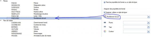

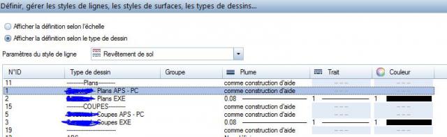

Et si tu utilises les styles de lignes, tu pourras d'une, faire changer les couleurs de tes annotations mais aussi les faire apparaître en trait d'aide. Exemple en type de dessin aps, ton type de revêtement de sol de ta pièce est en trait d'aide, donc tu la vois sur ton plan mais ne s'imprime pas et quand tu passe en plan d'exe, tu le vois sur ton plan et s'imprime.

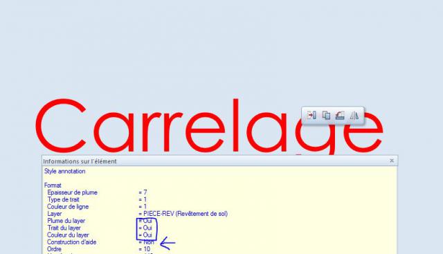

Dans ta page de config de tes style de lignes, tu choisis " comme construction d'aide"
Ensuite bien lier ton layer à ta style de ligne
Ensuite assigner à l'annotation le layer avec l'option reprendre le type de ligne du layer
et tu auras une annotation qui s'imprimera ou pas en fonction de ton type de dessin de ta mise en page
Chose à savoir c'est que la fonction afficher/cacher les construction d'aide ne fonctionne pas pour les style de ligne. tu verras toujours ton texte de la couleur de tes traits d'aide
Bonne journée et bon courage
