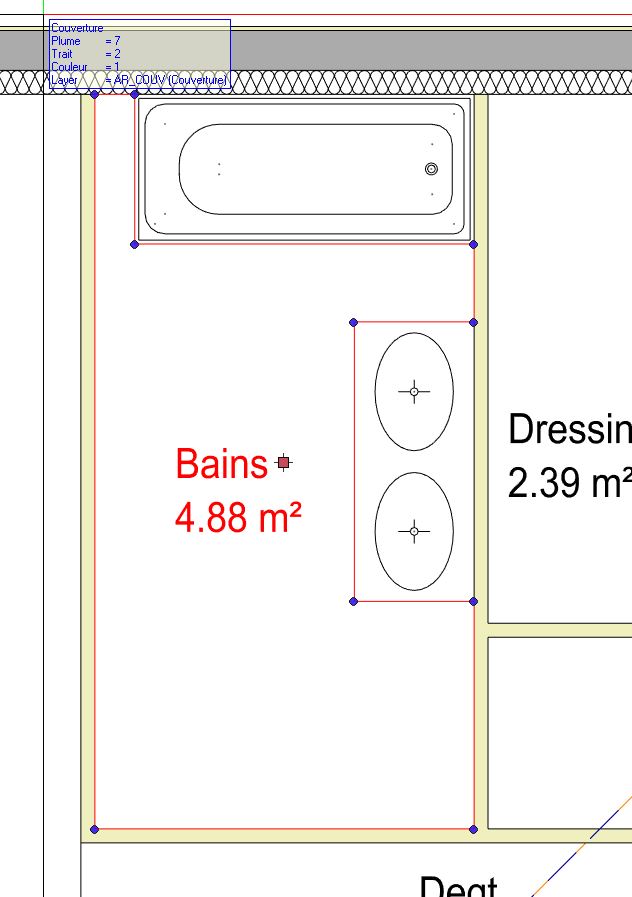

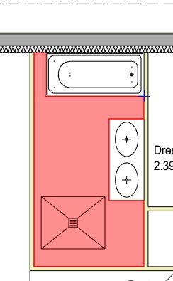

Je n'arrive pas à trouver la fonction pour que lorsque je crée une pièce la surface du mobilier soit prise en compte !
Pour les macros marche pas mais si je met un bac à douche en smartpart ça marche.
Merci de votre aide

Non, si l'objet est placé après avoir fait la pièce.
Si les macros sont déjà placées, il faut faire le contour de la pièce point par point car la reconnaissance automatique passe autour des macros... Sad
Ou sinon, ajouter les surfaces des objets après avoir fait la reconnaissance automatique. Wink

ou alors les mettre (comme il le faudrait systématiquement Wink ) dans un layer sanitaire et le désactiver temporairement ...
