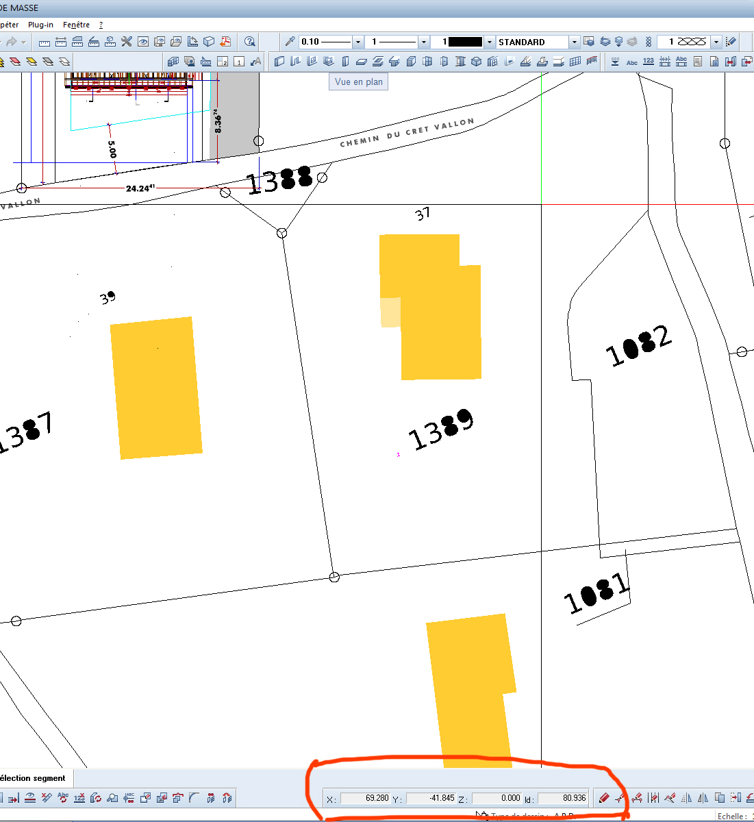

ça fait je ne sais combien de fois que je leurs est demandé d'avoir un aperçu (une croix un motif quelconque ) de l'origine du dessin dans la vue en plan (0,0,0) .. ça éviterais justement ce genre de problème ..

il suffit aussi et surtout (comme je le répète depuis des lustres ) de mettre tous les icones d'allplan présents sur l'écran dont les coordonnées Okay ....(et aussi penser à les regarder mais là on ne peut plus rien pour la personne Mr. Green !!)

Certes Phil, tu as raison, mais c'est surtout une connerie phénoménale d'avoir des bugs de ce genre tout ça parce que "le point d'origine est trop éloigné".
Si encore il y avait un message l'indiquant...
Entre un truc bien spécifique à Allplan qui le rend moins convivial et qui n'apporte strictement rien Rolling Eyes

je pense très sincèrement que ce n'est pas forcement inhérent qu'à allplan et que ça doit arriver dans d'autres soft ..après que ça merde aussi ça je n'en sais rien !!
et le fait d'avoir tous les icones à l'écran va en aider plus d'un sur des questions simples ...et éviter certaines erreur situées entre la chaise et le clavier.. Wink Mr. Green
