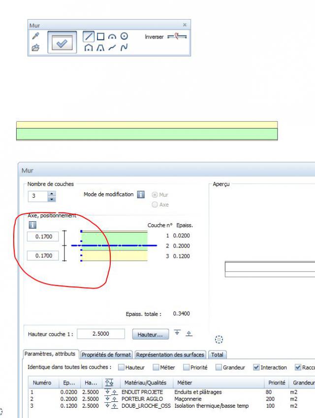

il est possible de régler l'axe de traçage du mur décalé de X cm par rapport à l'axe du mur.
ci dessous un mur tracé avec un axe de tracé centré

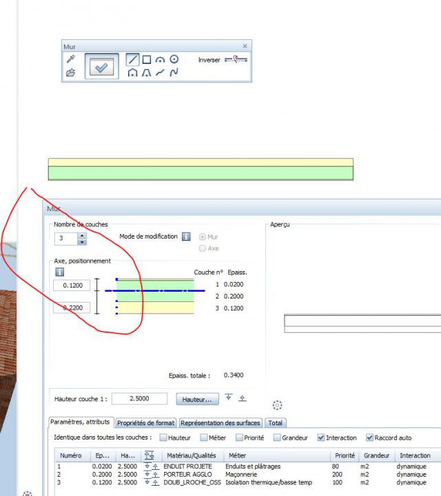

et là un mur tracé avec un axe de tracé décalé de l'axe du mur de 5 cm

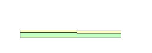

et enfin les deux murs superposés on voit bien que si je trace le second mur, celui avec l'axe de tracé décalé, dans l'axe du premier mur, les deux murs sont décalés de 5 cm

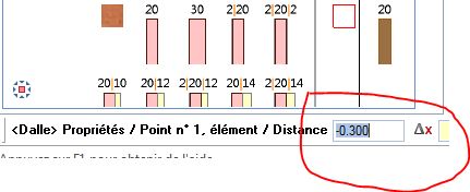

Comme pour les toitures, il est possible de tracer une dalle décallée en positif ou en négatif par rapport à un élément.
