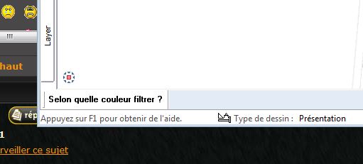

avant d'utiliser la pipette il s'affiche le message suivant dans la ligne de commande:

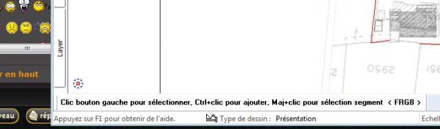

et quand j'ai cliqué sur la couleur avec la pipette il s'affiche:

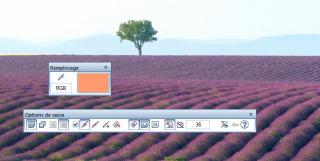

si je veux copier cette couleur pour un nouveau remplissage je vais chercher le petit pot de peinture outil remplissage qui 'ouvre la fenêtre suivante
et qui comme tu le vois a aussi une pipette je copie la couleur et hop je remplis la surface à colorier.
